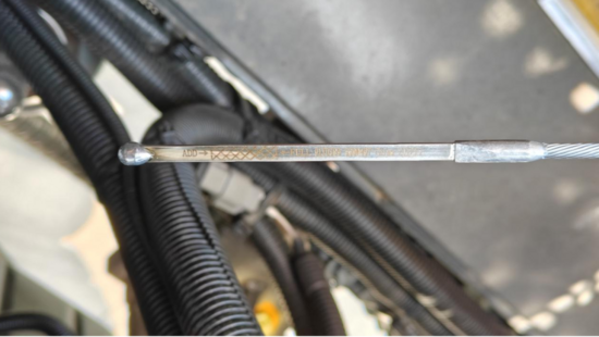

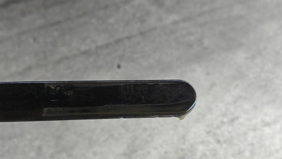

1. 机油检查
(1)每天启动前检查油位(需在高低刻度之间)
(2)检查步骤:
① 打开右后机罩→拔出机油尺→擦拭→重新插入→二次拔出读取油位
低于最低刻度需补充

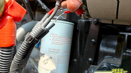

3. 机油滤芯更换(必须与换油同步)
(1)操作要点:
① 清除滤清器座脏物
旧滤芯拆除→清洁密封面
③ 新滤芯注满机油→密封圈涂油安装
④ 禁止过度拧紧

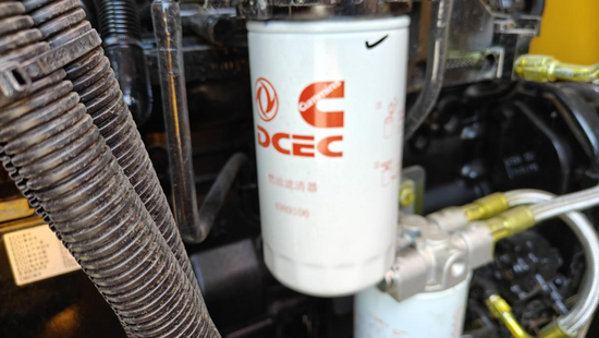

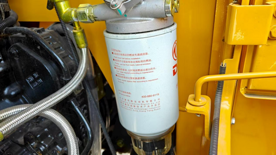

1. 柴油滤清器处理
柴油滤清器滤芯更换(粗滤和细滤都要更换):
皮带扳手拆卸→新滤芯密封圈涂柴油→安装擦拭→排气处理
2. 油水分离器更换
停机拔钥匙→发动机舱侧门→皮带扳手拆卸→新滤芯涂柴油→手动预紧→皮带扳手10N.m→擦拭

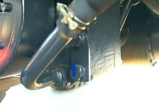

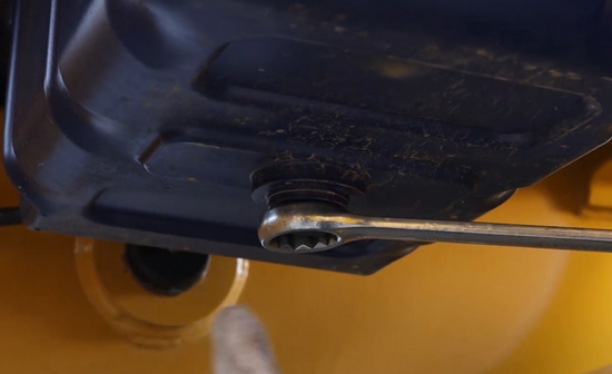

1. 变速箱与变矩器油更换
(1)排放流程:
热机3分钟→热车状态下熄火→拆除加油管下部固定螺栓→将油排放至干净容器内→环保处理废油
(2)加油标准:
油位达油尺中上段→首次250小时换油→后续500小时
注意:

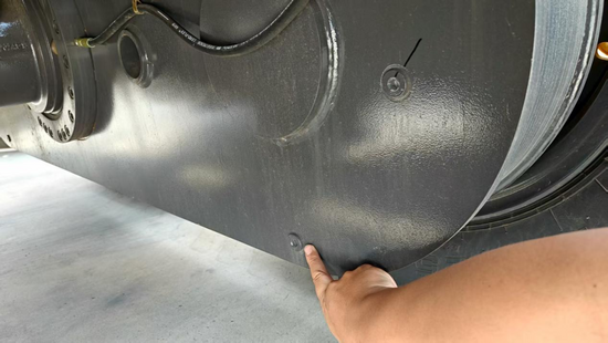

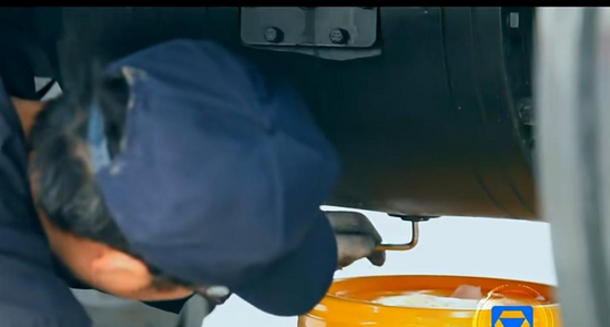

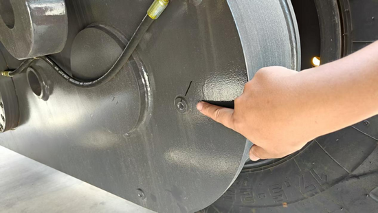

2.平衡箱油更换
(1)排放流程:
分别拆除左右平衡箱内侧底部放油螺栓→将油排放至干净容器内→环保处理废油
(2)加油标准:
分别向两侧平衡箱加注重负荷齿轮油至油位观察螺栓处出油即可

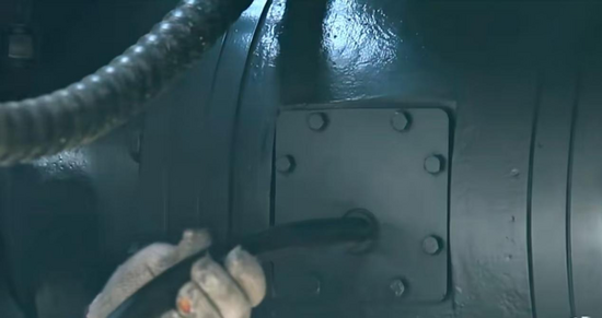

3.后桥油更换
(1)排放流程:
拆除后桥箱底部放油螺栓→将油排放至干净容器内→环保处理废油
(2)加油标准:
通过后桥箱中间加油口加注重负荷齿轮油至该加油口处出油即可

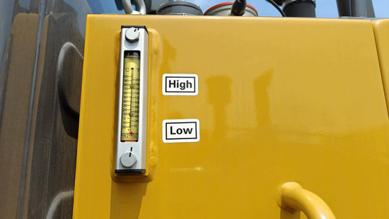

六、液压系统
1. 换油流程
热车操作→打开左后机罩→液压油箱底部放油口→彻底排空→添加至液位计1/2以上→预热排气
注意:
2. 滤芯更换周期:
首次250小时→二保500小时→后续1000小时
※ 换油需同步更换全车液压滤芯
