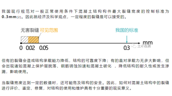

裂缝问题是一个人们普遍关心的问题,对混凝土结构而言,裂缝的存在是十分普遍的现象。
大量科研和实践都证明了混凝土结构出现裂缝是不可避免的,裂缝出现时荷载常为极限荷载的15%-25%。
在正常使用荷载作用下,钢筋混凝上结构一般是带裂缝工作的,一般肉眼可见的裂缝范围为0.02- 0.05mm,裂缝宽度小于0.05mm的属无害裂缝,对防水、防腐蚀与承重的影响均可忽略不计[1]。

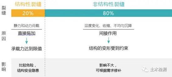

裂缝原因与类型
裂缝形成的原因一般分成两类:结构性裂缝和非结构性裂缝。
结构性裂缝由于直接施加的各种静力和动力荷载所引起的裂缝。由于结构承载力不足应力达到限值引起的,是结构开始破坏的特征。这种裂缝是比较危险的,如果不对这类裂缝进行处理将对结构的安全带来隐患。
非结构性裂缝由于温度变化、收缩、不均匀沉降等间接作用, 结构的变形受到约束而引起的裂缝。这种裂缝对结构承载力的影响不大,可根据结构耐久性、抗渗、抗震、使用等方面要求采取修补措施。
在实际工程结构中,由于荷载所引起的裂缝只占总数的20%左右,而由于间接作用所产生的裂缝,大约占裂缝总数的80%[3]
裂缝成因复杂,对结构的影响差异也较大。只有在弄清结构受力状态和裂缝对结构影响的基础上,才能确定相应的修复措施。

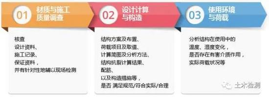

裂缝调查与分析
裂缝成因调查包括对【材质与施工质量】、【设计计算与构造、【环境与荷载】等方面的调查,是为裂缝分析提供依据的。
通过裂缝现状观测、成因调查判明是结构性裂缝还是非结构性裂缝。
裂缝的宽度、长度保持恒定不变的属于稳定裂缝,只要其宽度不大,符合规范要求,其危险性较小,属安全构件;
裂缝的宽度和长随时间不断扩展,说明钢筋应力可能接近或达到流限,对承载力有严重的影响,应及时采取措施。
