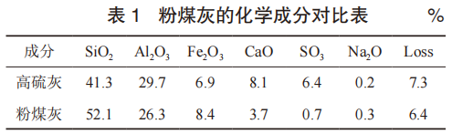

试验所用水泥为·O42.5普通硅酸盐水泥;高硫粉煤灰与普通粉煤灰取自于河南省巩义地区不同的热电厂,二者化学成分见表

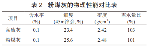

由表可知,高硫粉煤灰的SO含量为7.6%,高于标准《用于水泥和混凝土中的粉煤灰》GB/T 15962017中的限制,且CaO含量也较普通粉煤灰高。两种粉煤灰的物理性能对比见表

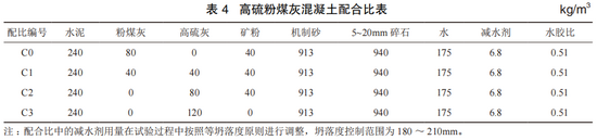

混凝土性能测试:在常规C30混凝土配合比基础上改变高硫粉煤灰的替代比例进行长期力学性能测试,并对关键耐久性进行测试,耐久性试验主要依据《普通混凝土长期性能和耐久性能试验方法标准》GB/T 500822009进行,具体配合比如表所示。

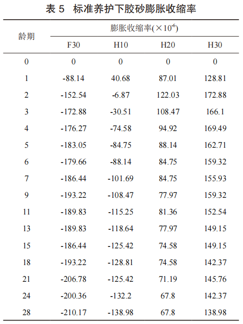

个配合比的胶砂试件在标准养护条件下不同龄期的长度变化进行测试,结果表和图所示。可以看出,组试件长度变化规律具有较大的差异,采用30%掺量普通粉煤灰的胶砂试件未出现明显的膨胀现象,3d内收缩幅度较大,5d后趋于稳定,28d收缩率大于其余组。这主要是由于水泥水化过程中反应物与生成物的密度、化学键状态等物理化学性质不同而造成的体积减小现象。使用高硫粉煤灰的胶砂在前2d内出现了不同程度的膨胀,且膨胀率随着掺量提高而增大。掺量10%的试件在小幅膨胀后又呈现出收缩的趋势,掺量20%30%的试件收缩幅度较小,最终稳定后试件长度相比初始仍保持为膨胀状态。这种现象说明高硫粉煤灰在水泥水化过程中改变了水化产物类型,产生了具有膨胀性的物质,从而引起了宏观上的体积变化。

可以看出,组混凝土抗压强度随着龄期增长而增长,后期均没有出现强度倒缩现象,28d强度达到37MPa以上,满足C30混凝土强度设计要求。而在同一龄期时,组掺入高硫粉煤灰的混凝土(C1C2C3)抗压强度均高于普通粉煤灰混凝土(C0),这是因为高硫粉煤灰火山灰活性优于普通粉煤灰。此外,随着高硫粉煤灰用量的提高,混凝土14d内抗压强度逐渐增大,说明高硫粉煤灰替代普通粉煤灰与矿粉有利于早期强度的提升。但28d及以后,高硫粉煤灰同时取代普通粉煤灰与矿粉组混凝土(C3)抗压强度略低于单取代普通粉煤灰组混凝土(C2),这可能是因为矿粉活性更高,被高硫粉煤灰取代后造成基体水化产物减少,从而对抗压强度产生一定的削弱。

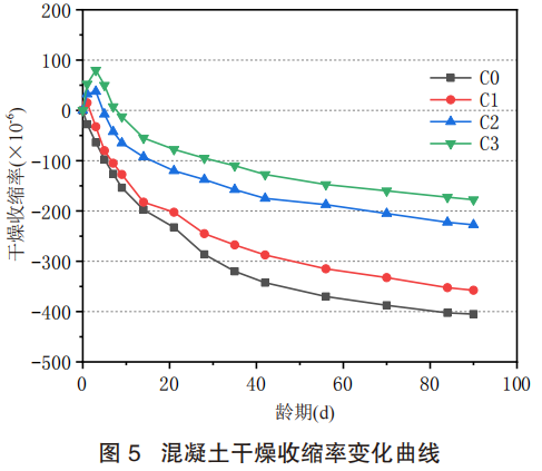

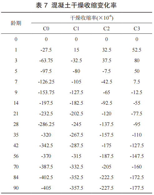

混凝土试件尺寸为100mm100mm400mm的长方体试件,标准养护(242)h后拆模,将各组混凝土试件置于接触式立架测试仪上,在干燥环境下对混凝土收缩率进行连续观测。环境温湿度条件为(202)、湿度不大于50%,测试结果如表和图所示。
可以看出,在干燥环境下,组混凝土早期体积变化具有明显差异,后期变化趋势相似,90d时基本趋于稳定。其中,普通混凝土(C0)呈现随着龄期增长而不断收缩的趋势,且收缩率增长幅度逐渐减小,90d时干燥收缩率超过40010-6。这是因为干燥环境下,混凝土内部毛细孔中水分迁移蒸发而不断损耗,并在此过程中水分表面张力作用于混凝土使其发生收缩。而随着高硫粉煤灰用量的提升,混凝土早期膨胀率不断提高,C3组混凝土膨胀现象最显著,最大膨胀率达到8010-6,相比较C0降低了56%,这与前述胶砂试验相似,也是因为高硫粉煤灰在水泥水化过程中生成了钙矾石引起了体积膨胀。而同时钙矾石填充孔隙有利于抵抗失水过程引起的收缩作用,因而使用高硫粉煤灰的混凝土最终收缩率低于普通混凝土。

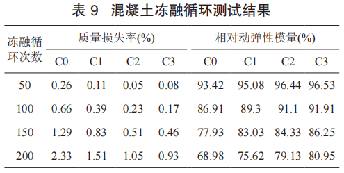

采用快冻法对四组混凝土抗冻融循环性能进行检测,养护龄期为28d,以每50次冻融循环为一个检测周期,对各试件相对弹性模量、质量损失率进行测试,结果如表9和图所示。图)为质量损失率测试结果,可以看出各组混凝土随着冻融循环次数增多,质量损失率均逐渐增大,这是因为在试验温度反复变化过程中,混凝土孔隙中的水分不断重复冷却结冰—升温融化的过程,水结冰产生体积膨胀并逐渐破坏周边孔隙结构,从而引起混凝土表面及内部的损伤。但相同冻融循环次数下,掺入高硫粉煤灰的混凝土质量损失率较小,且随着掺量提高而降低。这说明高硫粉煤灰的水化产物填充孔隙结构后,有效地提高了内部结构密实度,降低了混凝土吸水率的同时,减少冻胀破坏的源头。而从图)混凝土相对动弹性模量变化可以看出,各组混凝土变化规律与质量损失率相似,均随着冻融循环次数增多而逐渐下降,且随着高硫粉煤灰掺量提高,下降幅度减小,这表示掺高硫粉煤灰的混凝土在冻融环境下物理力学性能损失较小。综合两种测试结果,说明高硫粉煤灰能够提高混凝土的密实度,从而提高混凝土抵抗冻融循环破坏的能力。
