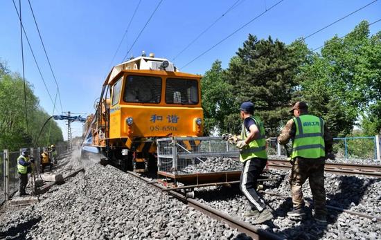

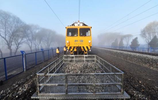

这辆配砟小车是沈阳工务机械段
四平清筛三车间的职工
自主发明的“好帮手”
在清筛作业结束后
它能够快速填补清筛车底部缺砟的道床
上线使用以来
它不仅受到车间职工的广泛好评
而且成为沈阳局集团公司
线路大中修施工点的常驻成员
配砟小车如何发挥作用?

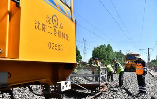

由13块白钢条板拼接而成的
配砟小车方便携带、容易组装
在清筛车驶入作业位置后
职工在清筛车尾部的线路上
3分钟内便可以
“拼”出一辆配砟小车
与此同时
清筛车作业位置前端的
3到4个轨枕下方空隙
部分土石会被挖出
用来放置挖掘链和
其他作业装置
作业中
清筛出的无土净砟
分别撒向线路中心和道床两边

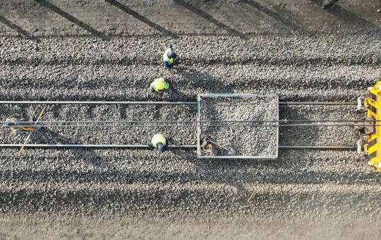

2名作业人员
随行在配砟小车周围
边走边往小车内装石砟
作业完成后
清筛车在非工作状态下驶离现场
配砟小车就会对位空置机窝
拆除底板,放下石砟
补足道床空缺
整个对位补砟全过程
只需要1分钟左右
机窝部分处于有砟状态后
捣固车可以对线路
继续进行捣固作业
配砟车、稳定车跟进
开展下一步作业

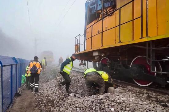

在配砟小车被发明出来之前,机窝需要清筛车、捣固车在停工状态下驶离作业区域,由配砟车将线路两边的石砟“抱”过来进行补砟。补砟后,捣固车再退回到机窝区域进行捣固,然后配砟车、稳定车才能跟进作业。
如果在道床不饱满或者缺砟线路地段施工,就需要配砟车反复进行“抱”砟、配砟作业,耗费较多时间。
还有一些特殊情况导致配砟车伸不开侧犁时,就需要职工对机窝进行人工补砟,需要人手多,耗时更久。
通过测试,配砟小车在补充机窝道砟这一环节的工作效率远高于配砟车和人工作业。
机窝部分需石砟约2立方米,换算成人工扛运,需要8到15个人总共扛起300袋每袋十几公斤的石砟,耗时15分钟左右。配砟小车发明后,2到4个人大致1分钟就能补砟完成,为优质高效完成作业提供了有利条件。

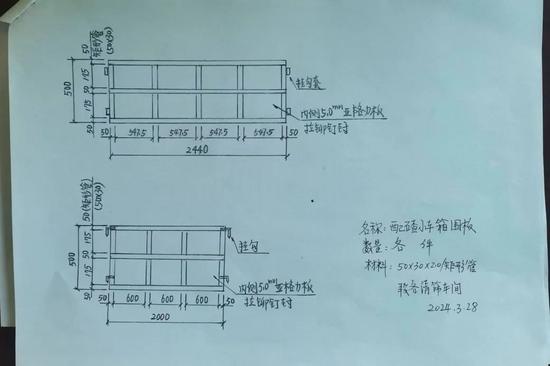

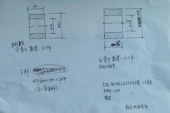

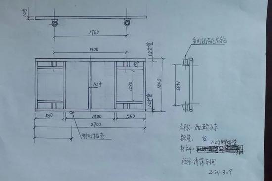

三人将想法汇总后,图纸设计就交给了设备技术员于小峰。
于小峰在图纸上不断演算设计,他大致估算清筛车机窝位置占3到4个轨枕空间,小车只要能装得下2立方米的石砟,就可以充分适应现场情况。
设计初期的部分图纸。
图纸出来后,全车间群策群力,大家到检修所找来现成的尼龙车轮,去建材市场买了白钢回来焊接骨架。
形成小车框架后,大家反复测试整体框架稳定性,修正配筋结构,确保车底承重力。几次上线路实验后,侧板也从不耐撞的亚克力板换成了结实的白钢网……
三天后,配砟小车开始测试使用,作业效率有了明显提升。在情况比较复杂的现场,它的作用更加突出。
