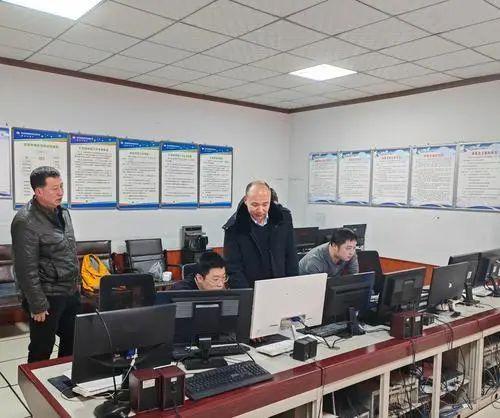

升井后,我第一时间核查当班出入井人员记录,又安排其他监察员通过人员定位系统进行核查。确认所有人员都升井后,我带领监察组成员和该矿矿长、总工程师等人一同对该矿图纸进行分析研究。
通过听取该矿矿长汇报和分析研判,我发现,该矿2023年7月开展隐蔽致灾地质因素普查时,3年至5年内未规划布置4210切眼掘进工作面,普查范围未包含4210切眼掘进工作面。当前,该矿正在进行采掘规划调整,已开始掘进4210切眼掘进工作面,但未补充开展隐蔽致灾地质因素普查。
另外,4210切眼处探放水钻孔施工至37.5米时,已进入房柱式开采老空区,止水套管闸阀处压力表显示水压为0.07兆帕,发生透水事故的风险极大。
