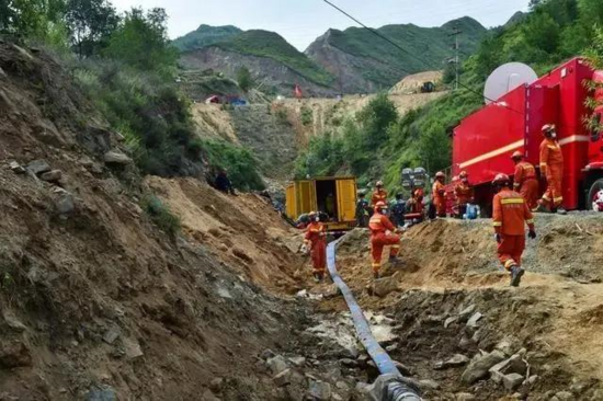

山西省忻州市代县大红才矿业有限公司“6·10”重大透水事故
2021年6月10日,山西省忻州市代县大红才矿业有限公司发生重大透水事故,造成13人死亡,直接经济损失3935.95万元。
调查发现,大红才铁矿违规开采主行洪沟下方保安矿柱,造成主行洪沟塌陷,降雨沿坍陷坑进入采空区,与1320米水平未彻底治理的采空区积水相汇,积水量迅速增加,水压增大,突破违规在1310米水平采矿作业与1320米水平采空区之间的薄弱岩层,导致透水事故发生。
