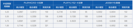

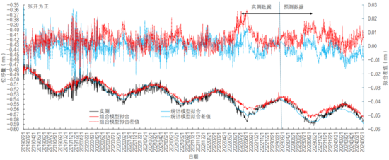

选用丹江口大坝水平位移和裂缝监测数据,利用上述智能组合模型方法进行预测预报验证分析。监测点PL01HC312-X、PL01YLY52-X为坝顶水平位移垂线坐标仪自动化监测数据,J03SK11S为坝体结合部测缝计自动化监测数据。考虑监测点PL01HC312-X和PL01YLY52-X为周期性数据,另外选择监测点LD07YT01非周期性序列数据进行建模。建模与预测属性数据、3个监测点的智能组合模型和统计模型总体建模精度、模型外延预测精度详见下表,模型拟合和预测过程线详见后文图片。
建模与预测属性数据
智能组合模型和统计模型总体建模精度数据
智能组合模型和统计模型外延预测标准差数据
由上表可知,监测点PL01HC312-X位移、PL01YLY52-X位移和LD07YT01位移智能组合模型总体建模精度优于统计模型,监测点J03SK11S裂缝总体建模精度差异不明显。这是由于智能组合模型将多种机器学习技术结合在一起,能够集合多个弱分类器的优势,提高整体的预测能力。智能组合模型往往能捕捉到数据中的复杂模式,对非线性关系有较好的处理能力,因此在很多情况下,其总体建模精度高于传统的统计模型。而统计模型是基于概率论和数理统计原理构建,主要用于探索变量间的关系。它们在数据满足一定假设条件时(如数据的正态分布、独立性、同方差性等)表现良好,但在处理高维度、非线性以及复杂交互效应的数据时,可能不如智能组合模型灵活和精确。
由于3个监测点均表现出明显周期性特征,按外延预测的周期分别统计了预测标准差(用实测值作为参考)。由上表可知,两种模型在0.25个周期内均表现出较高的预测精度,但是随着外延时间的变长,组合模型预测精度优于统计模型。这是因为智能组合模型能够学习到更复杂的特征表示,它不仅依赖于显式特征,还能通过隐含层学习到数据间的潜在关联,从而对外部数据有更好的泛化能力。虽然统计模型在理解数据的基本结构和关系上有一定优势,但当面对高度复杂或具有较大变异性的外部数据时,其预测能力可能会受限。
PL01HC312-X位移实测和模型拟合与预测过程
PL01YLY52-X位移实测和模型拟合与预测过程
J03SK11S裂缝实测和模型拟合与预测过程
LD07YT01位移实测和模型拟合与预测过程
由上图可知,在2019年9月10日—16日的时间段内,面对异常测值,智能组合模型展现出了显著的适应能力和鲁棒性,有效处理了数据中的突发波动。相较于此,统计模型因倾向于简化复杂问题,其预测在遇到新数据特别是异常数据时,准确度可能下降。智能组合模型通过集成多个模型的优势,能够学习并适应数据的非线性模式,即使在数据异常的情况下,也能维持较高的预测精度。这表明,在处理包含异常值或非典型数据的场景下,智能组合模型因其灵活性和强大适应性,成为更优的选择。

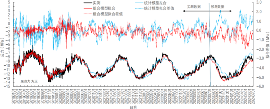

2.应力数据预测
为检验智能组合模型对应力监测数据的适应能力,针对监测点R202YL1的应力数据进行分析。通过构建智能组合模型并外延预测,对比实测数据与模型预测结果,智能组合模型同样优于统计模型。
R202YL1应力实测和模型拟合与预测过程
智能组合模型通过对历史监测数据的学习,建立了能够反映应力变化规律的预测模型。这一过程充分考虑了数据的非线性特征和复杂模式,使得模型能够更准确地捕捉和模拟实际物理过程。智能组合模型不仅在已知数据上表现良好,更重要的是在未知数据上的预测也十分准确,体现了模型出色的泛化能力。这意味着模型能够有效地应对未来可能出现的各种情况,包括地下水水位的季节性波动和应力的突发性变化。
相比于传统统计模型,智能组合模型在应力预测精度上表现出明显优势。统计模型往往基于一系列假设,如数据的正态分布和线性关系等。智能组合模型则能够超越这些假设,通过集成学习等技术,有效处理数据中的非线性和高维特征,从而实现更准确的预测。
智能组合模型在应力监测数据的预测中展现了强大的适应性和预测能力,尤其是在处理复杂、非线性数据时,其效果远超传统统计模型。这为智能组合模型在水利工程等领域提供了更为可靠和精准的监测手段,有助于及时预警和预防潜在的风险。
