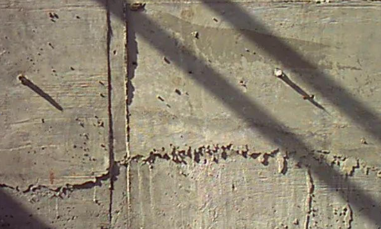

冷缝是指在混凝土浇筑过程中因突发不可预料因素而导致的混凝土浇筑中断、且间隔时间超过混凝土的初凝时间,但小于混凝土的终凝时间而在混凝土结构中形成的一种薄弱面。
施工缝是指因施工工艺、施工强度、混凝土温控措施等原因,“故意”产生的一个新老混凝土间的缝,但施工缝是需要凿毛、设置拉筋、设止水物等措施处理的。
对于地下室剪力墙的施工缝,一般是在剪力墙内的施工缝处,预埋一道止水钢板,止水钢板的厚度一般为3cm,设计院为了保证质量,可能加厚到5cm。
两者之间的最大不同是:一个是施工不当、一个是施工需要。
混凝土墙结构工程的质量优劣,除处决于优良的设计、材料的性能外,还取决于施工质量的好坏,因此,对施工中的各主要环节,如模板的支设、清理,混凝土的搅拌、运输、浇筑、振捣、养护等,均应严格遵守施工验收规范和操作规程的规定。
一、冷缝危害
钢筋混凝土结构浇筑过程中出现冷缝,冷缝会给钢筋混凝土结构带来较大隐患,影响混凝土对钢筋的握裹力,影响钢筋混凝土结构的整体性,影响混凝土对钢筋的保护作用,水可能通过冷缝锈蚀钢筋,影响结构的自防水和使用寿命。
冷缝首先要分析裂缝形成的原因,观察裂缝的状况(是否贯通),然后根据具体情况做相应处理。主要的处理方式如下:
