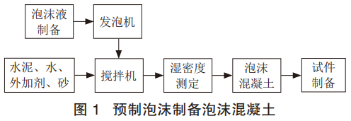

试验采用泡沫预制的方式,以砂浆为基础来制备一种较低干密度的、较高抗压强度的、较低吸水率的泡沫混凝土,其制备工艺见图

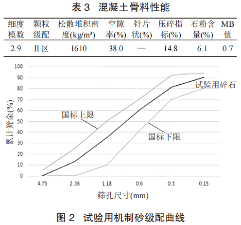

)机制砂:成都市郫都区成都蜀源港泰新型建材有限公司的机制砂,主要技术指标见表。机制砂级配情况见图

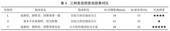

为了选出良好的发泡剂,分别对三种发泡剂做了以下试验:
)将三种发泡剂按最大推荐稀释倍数后进行发泡,发泡效果见表
由表数据分析可知:两种发泡剂性能良好。

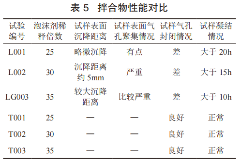

)将两种发泡剂按不同稀释倍数进行了拌合物性能对比,主要观察试样表面沉降距离、气孔聚集情况、凝结情况、硬化后内部气孔封闭情况,见表
由表数据分析可知:发泡剂性能良好,较差。

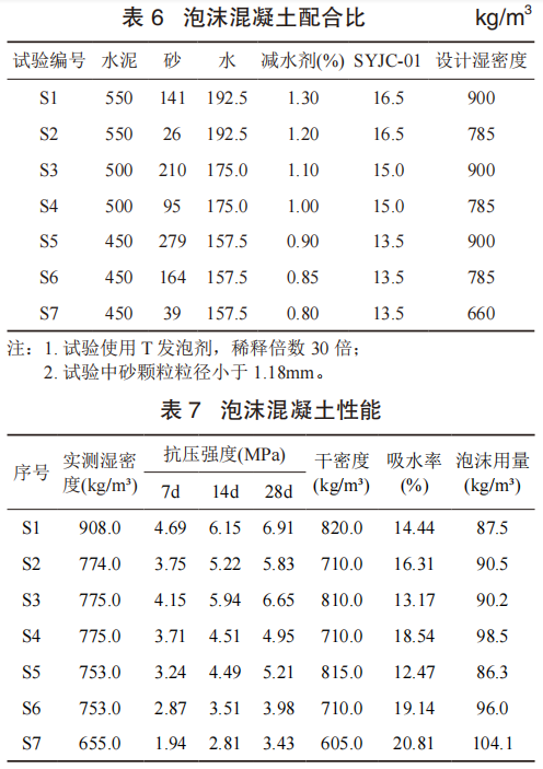

试验过程中考虑到发泡剂用量受到搅拌机械、搅拌速度的影响,在配合比计算过程中不体现发泡剂用量,以泡沫混凝土湿密度为控制值。泡沫混凝土配合比见表。泡沫混凝土主要性能见表和图

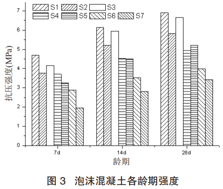

由表、表以及图数据分析可知:
)泡沫混凝土的强度随着泡沫体积比例增加而下降;()泡沫混凝土的吸水率随着泡沫体积比例增加而升高;()在较低密度泡沫混凝土的制备中,想办法降低泡沫体积占比,想办法营造高质量的泡沫体系至关重要。

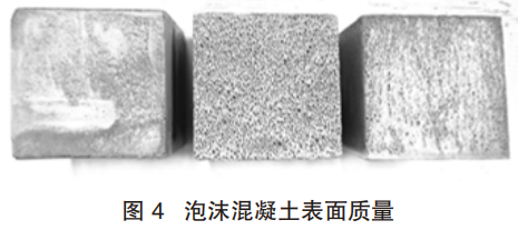

试验中泡沫混凝土表面质量见图

)科学的搅拌方式与搅拌速度有利于好的泡沫体系的维持。搅拌方式要做到全方位搅拌,避免料浆糊边粘底。搅拌速度过快会造成泡沫损失从而导致泡沫用量增加,使其进入成本浪费和强度损耗的恶循环之中;搅拌速度过慢会影响泡沫与料浆的混合效果进而影响泡沫混凝土的表面质量,使泡沫混凝土表面容易出现触感差、掉灰等现象。
