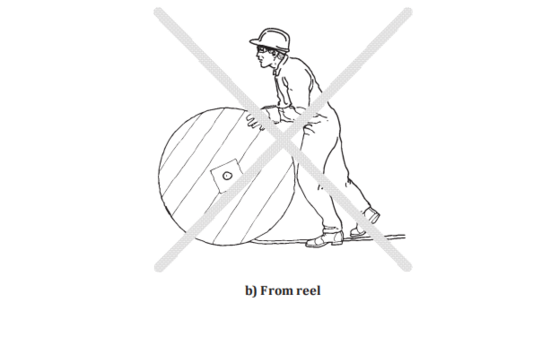

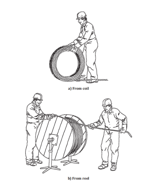

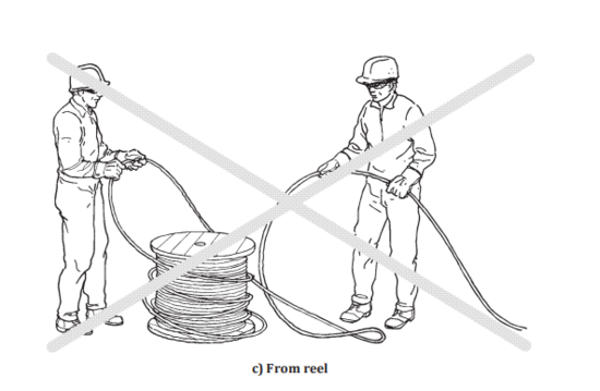

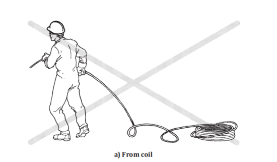

•成卷的绳索应放置在转盘上并直接放出;然而,如果卷绕长度较短,则可以将绳索的外端释放,并将绳索的其余部分沿地面滚动。
•当线圈或卷轴平放在地面上时,不得通过甩开缠绕物或沿地面滚动卷轴的方式放出绳索。

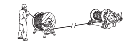

•对于卷轴上供应的绳索长度,将供应卷轴及其支撑架或支架尽可能远离起重机或提升机,以将任何船队角度影响限制在绝对最小值,从而避免任何不良的旋转影响。

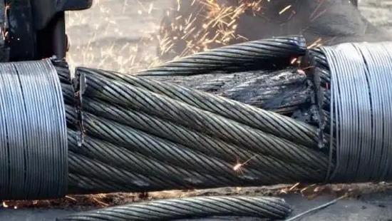

•如果需要使用的绳索长度是从较长的长度上切割下来的,例如批量生产的绳索卷筒,则应在预期切割点的两侧施加服务,以防止绳索在切割后散开(即散开)。切割已经完成。
•下图显示了切割前应如何处理单层绳索的示例。
对于抗旋转和平行闭合的绳索,可能需要多次使用。下图显示了用于较大直径、抗旋转绳索的替代方法。如果使用的份数不足或不足,仅轻微预成型的绳索在切割后更有可能散开/散开。注意:发球有时也称为“抓住”
