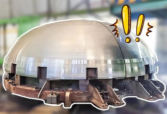

以“高端化”为指引,勇攀技术高峰!近日,随着最后一道加工工序顺利完成,太重滨海公司倾力打造的高端产品“半圆环胎模”闪亮登场!该产品是半个椭球体,通体银白、形似贝壳,重量超过6吨,最长处近5米。
您一定好奇,这个“钢铁贝壳”是用来干什么的?可别小看它,这是太重为用户重大生产项目量身打造的关键模具。让冰冷钢铁化身精度高达0.02毫米的精准模具,从椭球体的稳定装夹到复杂曲面的精细加工,每个环节都是严峻考验!
巧制装夹神器
在零件加工过程中,任何一点细微晃动和位置偏移都会使精度受到严重影响,甚至导致零件报废,因此稳固的装夹至关重要。然而这件“半圆环胎模”的外表面为曲面,并且是由两部分拼合而成,所以传统工装夹具很难胜任装夹和找正。公司项目团队大胆创新、多番试验,为这个“钢铁贝壳”量身打造出一套专用工装夹具,通过多点定位和自适应夹紧技术,有效解决了椭球体装夹不稳定的问题,确保零件在加工过程中“乖乖”接受雕琢。
智破加工密码
解决了零件装夹难题,如何完成复杂曲面加工,成为面临的又一道难关。在使用数控机床进行精细化加工的过程中,面对椭球体表面不断变化的曲率,加工刀具的路径规划难度极大。项目团队以“智”取胜,对零件模型进行了精确的三维建模,并利用仿真技术对加工过程进行模拟试验,历经无数次调整优化后,成功确定了最佳刀具路径和加工参数。经检测,零件各项精度指标完美达到用户要求。
