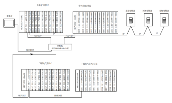

将整机GE 90-30 系列 PLC 及分站 PLC 模块,改造升级为西门子S7-1500 系列PLC和ET200MP 分站, PLC 主站和从站的通讯方式升级为PROFINET-PN通讯方式,PLC系统升级网络结构示意图见图1。
图1 PLC系统升级网络结构示意图
PLC 和变频器的通讯维持 PROFIBUS-DP 通讯方式,这两种通讯网络方式结构清晰,便于故障的判断和处理。此外,对中心滑环进行改造,采用以太网滑环,以太网环配有两组以上备用环,供维修人员快速判断处理故障,也为后期码头带斗门机子系统需升级改造做准备,从根本上解决因滑环接触不良所导致的通讯故障问题。该通讯方式具备更高的稳定性、可靠性和抗干扰能力,能满足带斗门机电气系统对于通讯性能的严格要求。

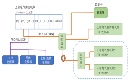

2.3 PLC网络拓扑结构设计
CPU 作为电气系统的网络核心,通过网线与各个分布式I/O 站点、触摸屏,经交换机实现连接,确保系统的兼容性和稳定性,PLC电气系统采用星型网络拓扑结构,网络拓扑结构示意图见2。
