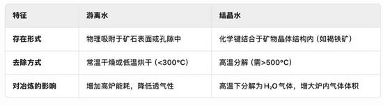

一、进口块矿高含水量的来源 进口块矿的含水量通常指游离水(物理吸附水),而非结晶水(化学结合水),其高含水量主要与以下因素相关: 1. 矿石类型与地质条件 • 典型高含水矿石:以褐铁矿(FeO(OH)·nH₂O)为主,广泛分布于澳大利亚、巴西、印度等热带/亚热带地区。 ◦ 地质特性:褐铁矿形成于湿热环境,天然孔隙率高(30%~50%),易吸附雨水或地下水。 ◦ 结晶水含量:褐铁矿化学结构中含结晶水(约10%~15%),但游离水(表面吸附水)可通过自然干燥或人工烘干去除。 2. 开采与运输过程 • 露天开采:矿石暴露于雨季或高湿度环境,开采后直接堆存,导致吸水量增加。 • 海运影响: ◦ 矿石在港口装卸、海运途中接触海水或雨水(如巴西雨季装船)。 ◦ 船舱密闭性差或未覆盖防雨布,加剧吸水(海运周期约30~45天)。 3. 储存条件 • 港口堆场缺乏防雨设施(部分发展中国家港口条件有限),矿石长期露天存放,吸水率可达15%~25%。二、结晶水与游离水的区别
