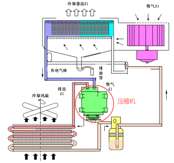

压缩机是空调的核心四大部件之一,承载着最核心的工作,是空调系统的“心脏”。压缩机经过发动机皮带驱动获得动力,从蒸发器吸入被汽化的低温/低压冷媒,经压缩转换成高温高压的气态冷媒,并发送到冷凝器。

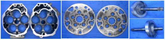

压缩机是高速运动的部件,运动时如果摩擦会产生高温,需要冷冻油润滑。如果使用不当或者长期未保养就会发生以下问题:压缩机卡死、内部碳化、烧坏等等。
压缩机损坏大部分原因是润滑不足,主要分以下几点情况:
1. 冷媒不足引起的润滑不足:空调系统内冷冻油和冷媒一同循环,以薄雾状态喷射到压缩机运动部位上,起到润滑作用,因此冷媒量不足时,流入到压缩机的冷冻油量也变少,发生润滑不足现象。
2. 液体冷媒的流入引起的液击:发动机高速启动状态下,刚打开空调时压缩机内的冷冻油瞬时间流出,低压侧的冷媒流入到压缩机内, 连涂在运动部位摩擦面上的冷冻油也被洗掉,压缩机冷冻油循环以前,以无润滑状态驱动。
3. 冷媒回路的堵塞引起的润滑不足:在真空不充分的状态下注入冷媒,残留在系统内部中的空气中的水分,引起膨胀阀冰堵现象,瞬间性地引起回路堵塞,在无润滑状态下压缩机启动,发生润滑不足或功能固着现象。
4. 压缩机冷冻油相分离及移动:由于新冷媒(R-134a)的特征,长时间运输或存放时, 随着外部空气温度的偏差,发生冷媒和冷冻油相分离现象,而且由于冷冻油的移动,刚开启空调时只有冷媒进入压缩机内,发生润滑不足现象。
