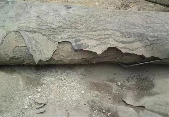

输料皮带上面层常规磨损
在铣刨机的正常作业过程中,铣刨材料与输料皮带的上面层接触会产生摩擦,以及输料系统的托辊等部件与皮带下面层接触也会产生摩擦,这些都会对输料皮带形成磨损。而磨损的程度随着工作小时数以及铣刨机产量的增加而逐渐积累,那么如何判断磨损的情况呢?最直观的办法就是通过目测对皮带的不同位置进行检查。
如果您的铣刨机使用工作小时已经比较长(大铣刨机:1000小时左右),能明显观察到磨损情况,建议您直接联系维特根中国当地代理商服务人员,对您的皮带磨损情况进行检测,对于何时更换输料皮带给予针对性的建议。(点击链接查看2023维特根中国大型铣刨机输料皮带促销活动详情)

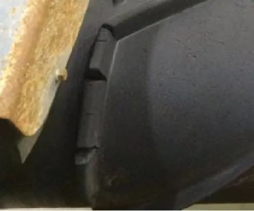

除观察皮带棱磨损情况外,还可对皮带棱之间的上面层进行观察。出现上述橡胶层局部完全磨损的情况,建议尽快更换输料皮带,否则易发生皮带断裂风险。

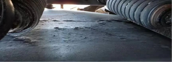

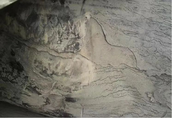

输料皮带下面层常规磨损
如出现上述严重磨损情况,请尽快更换输料皮带。

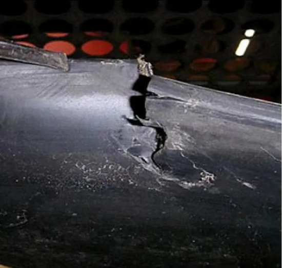

皮带张力设置错误出现异常磨损
功能如未受到严重影响,可以在工地现场使用裂纹维修套包快速修复裂纹,作为应急处理措施。但如果皮带有永久损坏的风险,应该尽快更换匹配的皮带以防停机风险。

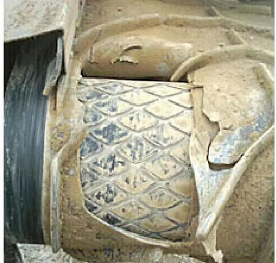

如出现上述情况,皮带出现大面积橡胶脱落,需要及时更换输料皮带。

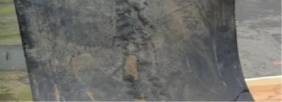

工地意外情况造成异常磨损
输料皮带已经无法正常使用,需要及时更换皮带。
