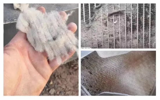

柳絮对挖掘机的影响不容小觑
及时清理附着在挖掘机上的柳絮
尤为重要
柳絮非常容易堵塞散热器、空调冷凝器及滤芯,如果不及时清理附着在设备上的柳絮,会导致散热效率降低、同时也会引起空调制冷效果不佳等问题。

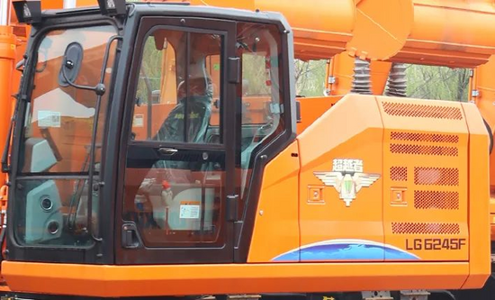

作业时关闭驾驶室门窗
挖掘机作业时,请关闭驾驶室门窗,避免柳絮、杨絮及灰尘进入驾驶室,导致空调蒸发器、滤芯堵塞。

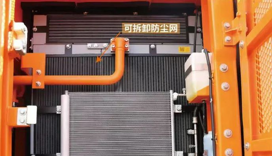

每天作业结束后对散热器、空调冷凝器进行检查,使用低压水枪、压缩空气或毛刷进行清理。
注意不可使用硬质刷具清洁散热器表面
会导致散热器、散热器片的损坏
03
保持散热进风口通畅
保持发动机散热系统进风口顺畅,不放置杂物。龙工挖掘机散热器带有可拆卸的防尘网,日常清理非常方便。

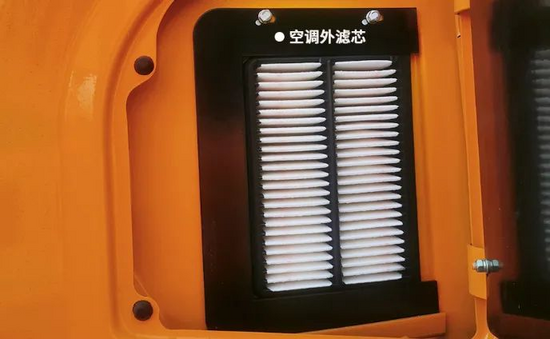

及时清理及更换滤芯
在柳絮、粉尘比较多的时候,应及时清理空调滤芯。空调滤芯堵塞会影响风量和制冷效果,可用压缩空气清洁滤芯,如果沾上油或脏污,可用中性清洗液进行清洗,在清洗之后应彻底干燥,然后再使用,如果滤芯损坏或严重污染,应及时更换。
