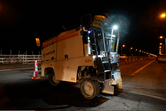

为减少对道路交通的影响,施工方采用了多个工作面分段进行施工的方式。在每个工作面施工阶段,施工方先对下承层预先进行病害处理,并通过维特根大型铣刨机和小型铣刨机 W 50 HR 对要重新铺装的区域提前进行铣刨预处理。
W 50 HR 小型铣刨机身量小巧,在空间有限的单车道范围内就可灵活机动地铣刨施工,操控智能精准,铣刨后的工作面平整度进一步提升,精细的铣刨纹理有助于提升附着力,摊铺后的新面层与原有结构层的结合效果会更好。

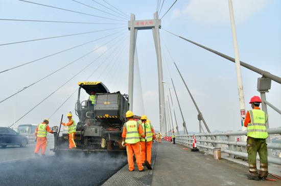

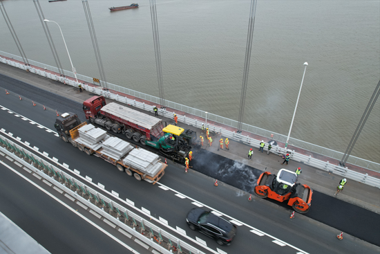

在铣刨预处理后,由装备喷洒模块的福格勒 SUPER 1800-3 SprayJet 摊铺机采用同步喷洒薄层摊铺技术,摊铺 4 cm 下面层,再在其上铺设 2 cm 的超薄沥青磨耗层。
由于单台设备即可实现喷洒粘层油步骤与摊铺工序同步进行,因而简化了工序,施工组织更便捷。此外该台设备能够按照设计要求精准控制改性乳化沥青的喷洒量,且保证喷洒出的粘层在摊铺沥青混合料前不会受到任何的破坏或污染,因而保证了下面层与原有结构层可靠的粘结效果。
大桥桥面使用了新型高韧改性沥青材料,为达到理想的施工品质,摊铺时要求的温度要高于普通沥青材料,需要不低于180℃ 。因而新型沥青材料不仅要确保在运输过程中散温的控制,而且在到达现场后更需要快速地进行摊铺。
而此次采用的福格勒同步喷洒薄层摊铺机,强大的摊铺能力实现了 10 m/min 的摊铺效率,加上福格勒智能控制熨平板电加热技术,这些都有效地确保了摊铺时的材料温度,保证了良好的摊铺品质。此外,凭借福格勒先进的横坡自动控制系统和高精确度的熨平板系统,在摊铺时也实现了极高的平整度。据施工方工地负责人陈经理介绍:

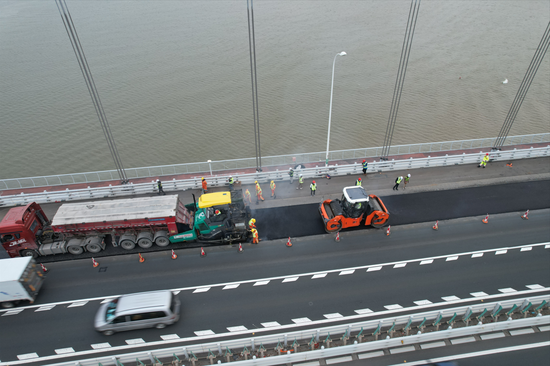

基于同步喷洒的超薄摊铺工艺,在沥青材料摊铺后,与常规道路施工一样,也需经压路机压实以后路面一次成型。

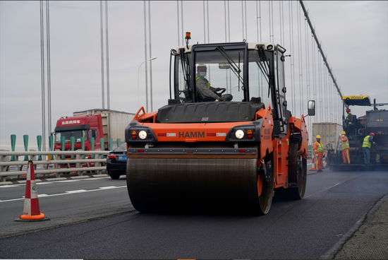

不同的是,钢结构桥面对于共振非常敏感,因此既要最大限度减少振动对桥体造成的不良影响以及对临近车道交通安全的威胁,又要保证压实的高效率,确保桥面材料在要求的温度范围内完成压实作业。

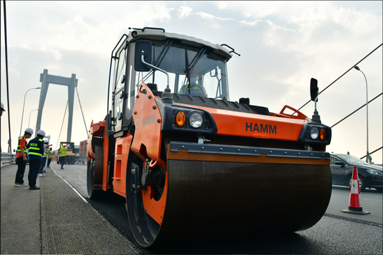

最终,施工方采用了拥有振荡压实功能的悍马最新双钢轮机型 HD 138i VO 担当重任。振荡压实技术作为唯一可以在桥梁等振动敏感区域压实的动态压实系统,此前悍马振荡压路机就曾在港珠澳大桥、虎门大桥、沪通大桥等多个超大桥桥面施工中成功应用。
在压实过程中,振荡钢轮不会脱离地面,从而可以避免钢轮垂直冲击地面,确保周围区域不受到共振影响。事实上,施工期间仅封闭了部分车道,旁侧车道及对向车道车流依然川流不息。
振荡压实技术对材料温度的可适用范围更广,针对桥面区域由于风速、温湿度等环境因素导致沥青散温快的工况特点,即使沥青温度较低,薄层冷却过快,也能高效压实。
此次施工,采用振荡压实加静压2遍的方式,现场实测完全满足了最终98%的压实度要求
陈经理介绍道。
此外施工采用的悍马 HD 138i VO 机型,也是满足更高排放标准的国四新机型,可在 25-60 Hz 之间根据压实材料特性灵活设置,通过优化的高振频还可以更高速度完成中上面层的压实。
同时设备还具有压实定速巡航、预设最大行走速度、慢起慢停、自动振动等一系列自动化智能功能,这使得压实过程始终可以保持稳定,不仅密实度高,而且压实更均匀,助力施工方实现理想的压实品质。
