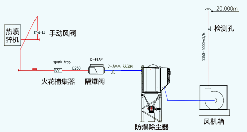

针对热喷锌工艺的粉尘的特点,唐纳森推荐的除尘工艺流程图如下:

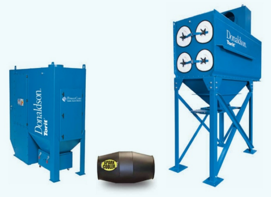

除尘系统配置离心型火花捕集器,DFE沉降通道型防火花除尘器,FR阻燃滤筒,采用三级防火花措施。
除尘系统配置隔爆阀,除尘器配泄爆片、AS抗静电阻燃滤筒及防爆卸灰阀,采用综合防爆措施。
DFE设计了沉降通道提高预分离功能,搭配Ultra-Web精细纤维覆膜滤筒,通过综合配套技术使除尘器适应粉尘粒径小、比重轻及高粉尘浓度工况,从而保证除尘器长期处于低压差运行。
除尘系统管道及除尘器采用硅胶进行二次密封,保证管道及除尘器不进入水气。

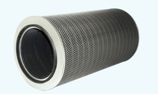

UW AS FR抗静电阻燃滤筒的优点:
唐纳森UW AS FR精细纤维抗静电阻燃滤筒(其中AS代表该滤材具有导静电功能,FR代表该滤材具有阻燃功能)具有以下优势:
低排放:
Ultra-Web精细纤维滤材的微孔结构可拦截更细微的粉尘微粒,满足国家对低排放的要求。
降低生产成本:
Ultra-Web精细纤维滤材的微孔结构拦截更加微细的粉尘微粒,使滤材保持低压差、延长使用寿命,降低生产消耗成本。
降低能耗:
在风量不变的情况下,低压差带来显著的电能节约。表面过滤阻止粉尘穿透到基材中,尘饼在滤料表面清灰效果更佳,压缩空气损耗更低。
降低停机成本:
Ultra-Web覆膜的微孔结构使滤材为表面过滤,可直接拦截更加微细的粉尘微粒,使清灰更容易,从而减少压缩空气用量并减省对滤芯的机械损伤,延长产品的寿命及更换频率,降低停机成本。
