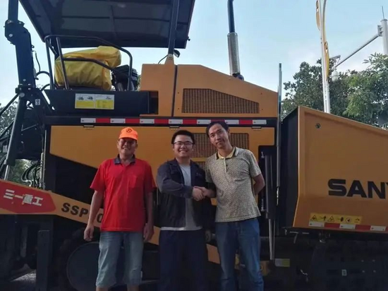

2021年4月的一个傍晚,建设中的云南保山保施高速一台摊铺机突然右侧螺旋不送料,袁工当时在200公里外的大理,施工方昆明某公司的10多车沥青混凝土一字长蛇摆在工地上。
得知故障信息,袁工心急如焚随即驱车前往,并与工地保持联系,指导检查,一番努力下却还是没有发现问题症结。时间一分一秒流逝,沥青温度逐渐降低,再过不久,料子降温将板结成为废料,损失可能是一个工地的纯利润。
袁工与客户合影
无奈之下,只能减损,右边不能工作,左边螺旋动起来,右边料子通过挤压出来,摊铺机左右熨平板摊铺不对称的情况下,将料子铺完,袁工到达工地时,机器尚有余温。
袁工到达工地时便开始逐步检查,机械部分,传动没问题,链条没断,电路上,电磁线圈得电正常,线圈电阻正常。由此,袁工不由得额头微微冒汗,检查到液压部分,如果真的是泵或者马达损坏,那么第二天的工期势必得推延。
时间过得很快,转眼已至凌晨三点。袁工暗自思索,螺旋正转不行,反转呢?试了一下有反应,于是心里的石头落了地,拆卸阀芯清洗对调,时间不负有心人,螺旋动了。这个夜晚感觉很短,袁工的衣服被汗水浸湿,有着料峭的春意,但同样很暖,很有成就感的一个夜晚。
客户问:“袁工,我能通知拌合场炒料子了吗?”
袁工嘴角上扬回答:“您放心,今天我还跟您守在工地。”
是的,客户放心,我们也放心!

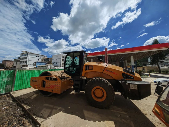

在东方小夜曲《小河淌水》的故乡弥渡,有一位客户拥有一台09年出厂的三一单钢轮全液压压路机,使用近万小时,一直由袁工跟踪服务。
2022年,客户中标一个大工地,还需采购一台单钢轮压路机,客户第一时间联系袁工,想到了三一。客户表示,再次选择三一是因为在这些年的使用过程中,产品稳定、安全可靠,即使使用过程中出现问题,三一服务总能第一时间响应,积极处理,从未导致客户损失,这就是会继续采购三一产品的一个重要原因。
