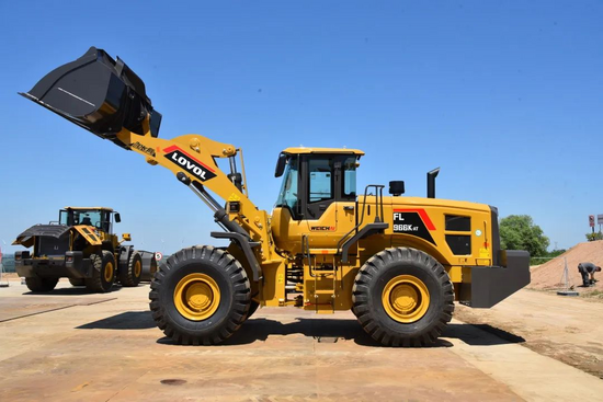

为确保开工后机器性能达到最佳状态,在开工前应对装载机进行下列详细的检查与保养!

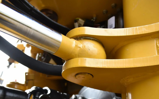

2、检查前后铰接及各销轴,对润滑点添加黄油,特别是铲斗与动臂铰接处、上下铰接处;

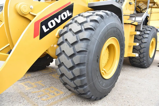

5、检查轮胎气压是否正常。
