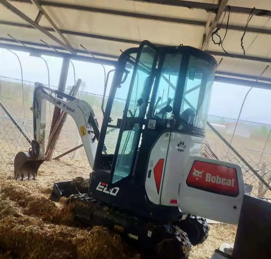

安全存放
尽量将山猫设备停放在干燥的室内,如果只能停放在室外,应选择坚实平坦的地面,尽量避免潮湿、盐碱、多粉尘等恶劣的环境。尽可能把裸露在外的油缸收回去,防止外物磕碰和潮湿的雨雪天气对油缸的腐蚀,进而造成破坏或生锈。如果场地有限,油缸不能完全收缩回去,可以在裸露的油缸活塞杆表面涂抹一层黄油,防止生锈。

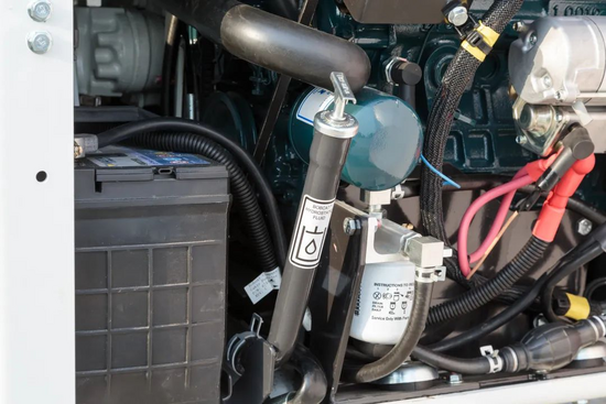

油液加注和排放
