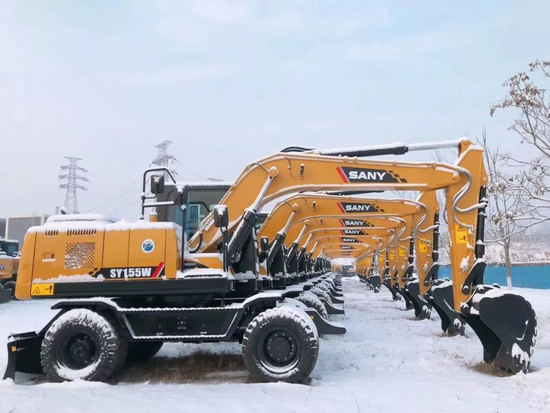

【严寒将至,温馨提示】
各位尊敬的三一客户:三九来啦,严寒将至。根据天气预报,强冷空气即将登场,合肥湘元温馨提醒您:请您提前做好设备的防寒保暖工作:
1、务必检查水箱内是否为防冻液,若不完全是防冻液,请您抓紧时间更换,因为水低于0℃时会结冰膨胀,使发动机机体和水箱产生变形甚至开裂损坏;
2、记得下班后放掉柴油箱和油水分离器中的积水,防止积水结冰后堵塞油路而引起设备无法启动;
3、早上启动时,请务必先预热再启动,发动机启动后以怠速运转3-5分钟,先热机再工作;
4、加强机体保温,最好将设备停放在室内或背风处;
5、尽量加注-10#柴油或抗凝剂,一旦柴油析蜡结冰,工程师也没有快速处理的办法。
