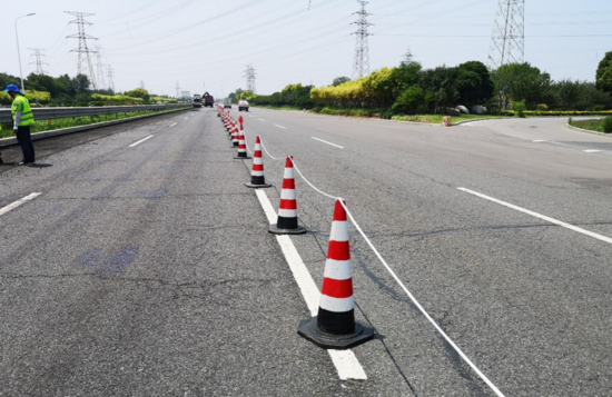

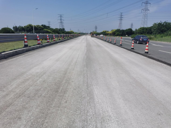

天津大道为连接天津中心市区和滨海新区的快速客运道路,起点为外环线津沽立交桥,终点为滨海新区的秦滨高速,全长36.2公里,双向8车道,道路红线宽度47至63米,设计时速80公里,于2010年9月30日建成通车。经过近12年的交通荷载考验,道路已出现龟裂、不规则裂缝、车辙等病害。此道路状况远不能满足车辆通行需求,严重影响交通服务水平,同时也给区域内群众的出行带来了不便。
天津大道已出现多种病害的原路面状况

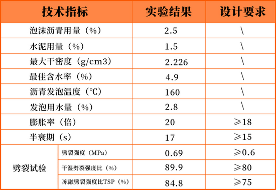

为了更好地反映原路面材料的特性,施工方在施工前期从道路不同车道位置进行了代表性取样,并做了详细级配分析与混合料性能分析,最终的设计结果均能满足规范要求。
天津大道配合比设计结果

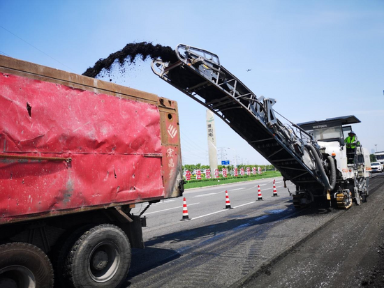

使用铣刨机对破损的1
cm旧沥青面层进行移除

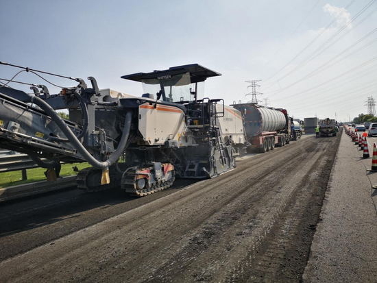

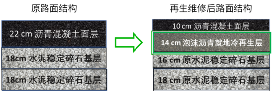

对剩余沥青面层及部份水稳层进行泡沫沥青就地冷再生
经 W

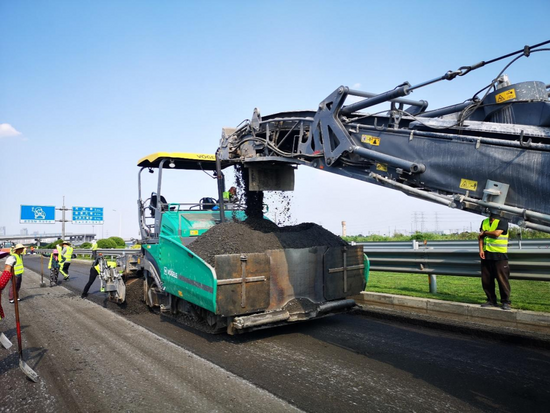

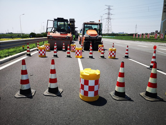

拌和再生完成的泡沫沥青就地冷再生材料被输送到摊铺机进行同步摊铺

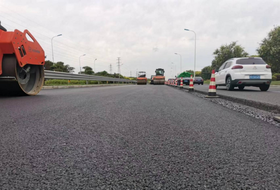

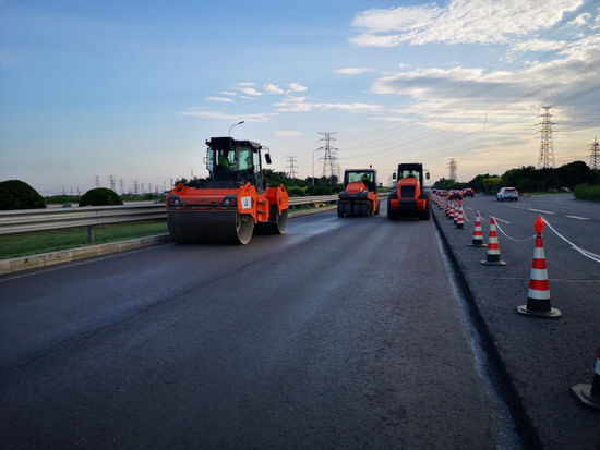

紧随其后的悍马压路机组对同步摊铺完成的泡沫沥青冷再生材料进行压实
再生完成后平整致密的泡沫沥青冷再生层

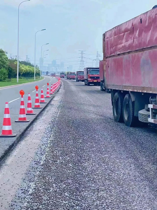

在再生层表面进行碎石封层

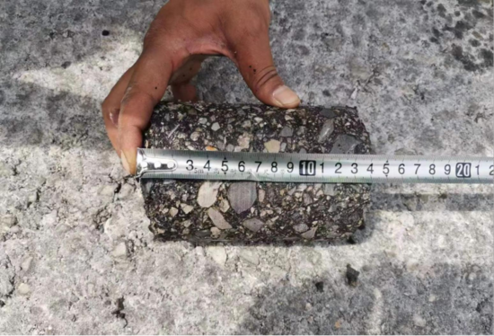

泡沫沥青就地冷再生混合料作为天津大道的下面层,施工方在施工过程中检测了沥青发泡效果、含水量、沥青用量、水泥用量、压实度、再生层厚度、混合料级配以及劈裂强度等,各项指标均完全满足设计规定值。成型路段的平整度、厚度、横坡等也符合规范要求。施工完成后对再生层取芯检测,芯样外观完整、光滑、密实,说明再生层成型较好,取得了满意的效果。
