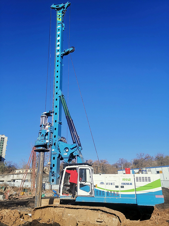

七、“无油无滤”神器
想要完全实现“无油无滤”,各位老板更可以选择我们的新能源产品,彻底摆脱柴油顾虑。正所谓“电动科技、定义未来”,有了我们开发的新能源旋挖钻机设备,相信您更可以“无油无滤”,专心“钻”钱。
