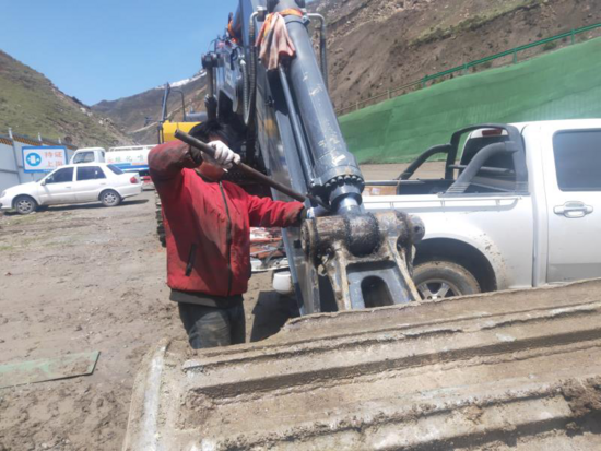

在故障现场,天地之间蒙盖着一层厚厚的白雪,空气冰寒,若不挡住口鼻,干燥的冷气直入体内,能让人当即干呕出来。此时此刻,服务人员才发现自己穿的有些单薄了,普通的劳保鞋踩在地上甚至能冰住脚底板,见现场是如此的艰苦,服务团队决心快速取出设备,不能再让客户浪费时间了。
但故障并没有那么简单,当服务人员清理了设备周边的积雪,想要将挖机开出来时,发现挖机已经无法启动了。结合当地严酷的高寒天气,服务人员猜想,可能是经一夜的放置,设备油箱中的油结蜡了。
在经检查之后,服务人员发现果然是客户使用了劣质的柴油,该标号油品无法满足当地的气温而结成蜡了,这同时解释了为什么设备当初会被困在道路并不那么难走的地方。与此同时,服务团队猜想如此寒冷的天气,设备经这连天的搁置,电瓶可能会亏电,因此在对油品进行更换的同时,也更换了新的电瓶,将故障彻底解除。而后设备也在大家的帮助下转移到了安全地带。
