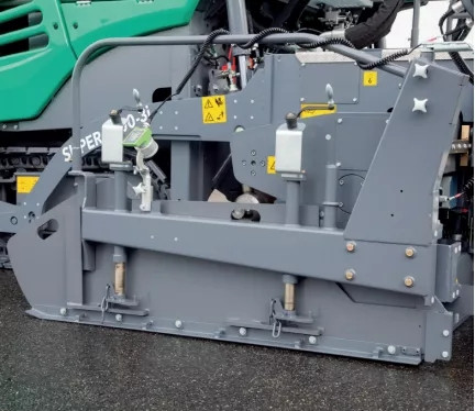

福格勒液压式边板
装备了液压式边板的福格勒摊铺机
边板液压式高度调节是 AB 500 和 AB 600 液压伸缩式熨平板的选配。与标配的机械式调节相比,拨动开关就能够更为方便地调节液压式边板,因而提升了机手操作的舒适性。另外,在边板每一侧各有2个液压油缸用于高度调节。
拨动开关即可实现熨平板边板的升降
在由于误操作使得液压升降油缸彻底延伸时,液压升降边板的好处显现出来
如果遇到基层不平整(正如图中所呈现的木块),液压油缸内的压力会增加。而且,一旦压力达到 15 bar, 溢流阀打开液压油缸缩回,这防止了熨平板的卡滞现象,并使熨平板保持浮动。
