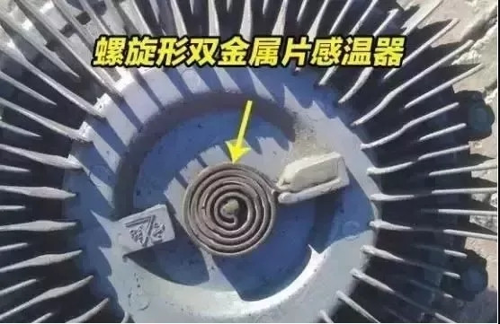

检查风扇
现在普遍采用的硅油离合器风扇,会通过温度的变化来调节转速,其关键控制部件是硅油风扇前盖上的螺旋形双金属片感温器,如果它出现断裂或疲劳失效,将直接导致散热风扇停转或低速运转,影响发动机散热。同理,对于其他使用皮带链接的散热风扇,则应检查调整皮带的松紧度,保证风扇的转速。

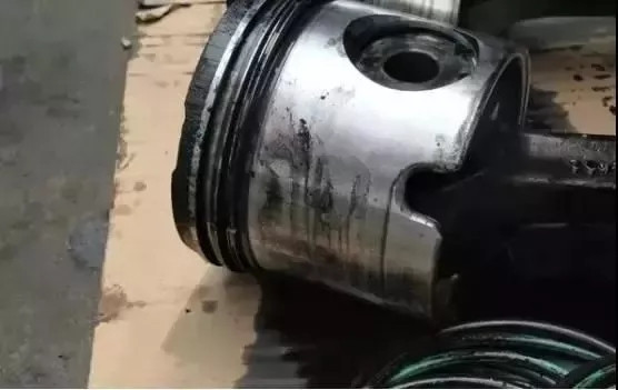

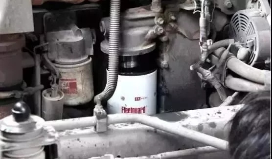

检查机油滤芯
由于柴油发动机工作过程中,难免会产生些许金属磨屑,加之空气中杂物的进入、机油氧化物的产生,使得机油中的杂物逐渐增多。很多人为了省几十块钱,使用了劣质机滤,不但容易堵塞,失去拦截机油中杂质的作用,还会加剧缸体等其他机件的磨损,结果得不偿失。
