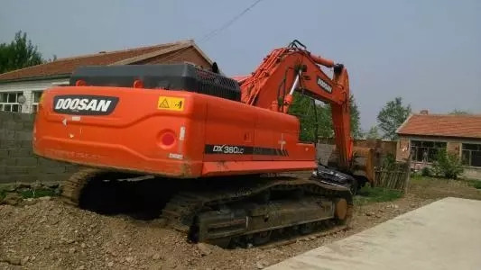

挖机现象:
一台小型斗山DH60-7挖机经检查出现憋车现象,小油门还会将发动机憋熄火,怠速发动机还会发抖,连驾驶室里都能感觉到,大油门发动机掉速达到100转以上,但是发动机没有一点黑烟。
现象分析:
1、共轨基本正常证明油路没有漏气或堵塞;
2、汽缸补偿值太大,发动机发抖,初步证明油嘴有问题,缺缸;
3、吸气压低。
故障检查:
1、作出发动机性能曲线和汽缸补偿发现发动机转速不稳;
2、吸气压低峰值才190,正常也应在210;
3、共轨压基本正常;
4、指示喷射量偏高127,正常最大117;
5、一缸,二缸补偿值为-18.9,三缸,四缸补偿值为27.大大超出容许值正负8的数值;
6、更换油嘴,更改QR代码。
