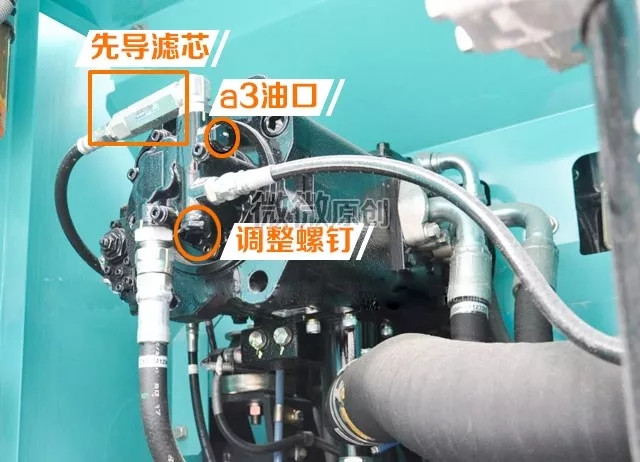

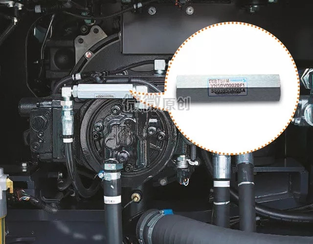

▊ 清洗先导泵上的先导滤芯,看是否是因为先导滤芯堵塞造成压力过大。
先导滤芯的作用是过滤和收集先导系统液压油中的杂质。先导滤芯堵塞,就会导致手柄重、整车速度慢。
▊ 测齿轮泵先导压力,4.5MPa左右为正常(测量位置如图),在a3处接上测量压力的堵头,接上7MPa的压力计,进行测试。如果压力偏大,需要调整齿轮泵的溢流阀。调整先导溢流阀的调整螺钉,调整螺钉转动圈数根据压力变化确定,一般旋转1圈约为2.1MPa。

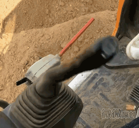

手柄震动

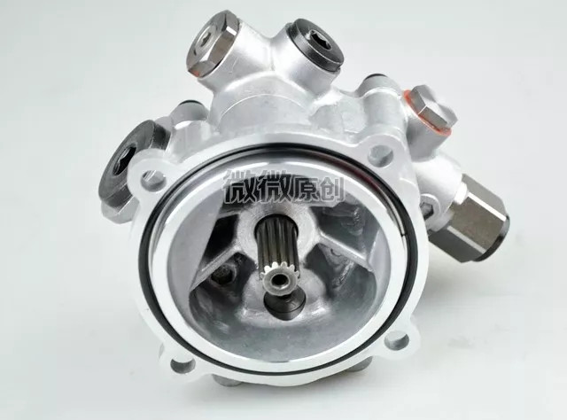

▊ 先导泵故障
先导压力不稳,检查先导泵内的齿轮或先导溢流阀是否有故障。

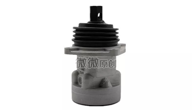

▊ 手柄故障
手柄内的弹簧断裂或发卡。
