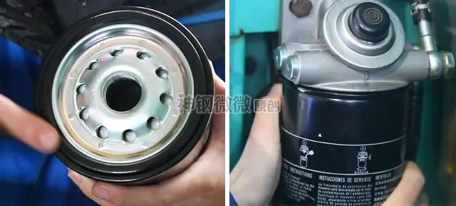

柴滤更换方法

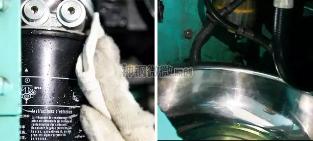

▊ 清扫滤芯周围,去除安装表面的污垢,然后放置接油容器,关闭油路开关,松开排气螺栓旋塞放水。
▊ 放水后,用滤芯扳手将柴滤拆卸下来,然后换上新的柴滤,并用手紧固好,更换滤芯同时需更换新的O型圈。

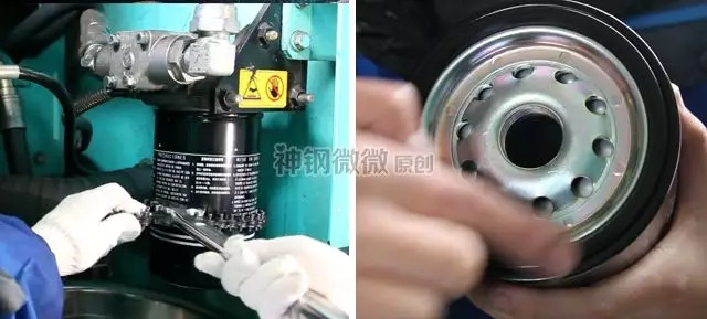

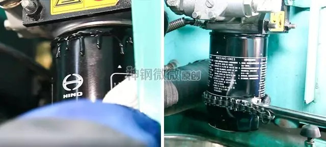

机滤和机油的更换方法

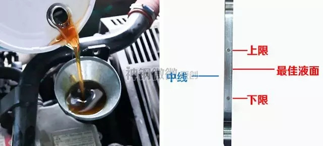

▊ 松开位于发动机正下方的底盖部的四颗螺栓;拆下底盖,并在下面放置容器接收排放的机油打开发动机油底壳机油排放开关,排放机油完后关闭开关。

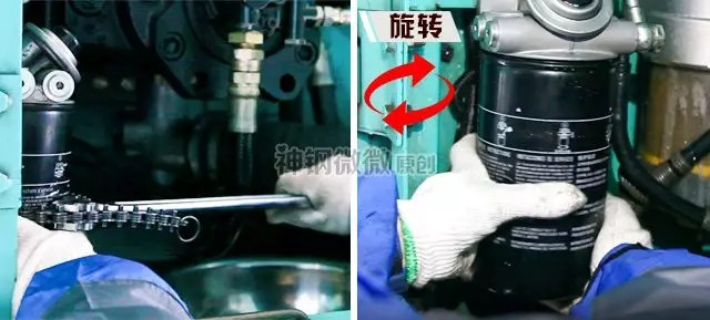

▊ 用皮带扳手拧下机滤,更换新的机滤。更换前需在密封圈上涂抹薄薄的干净机油,请勿在新滤芯里预先灌注机油。
▊ 安装新机滤,请用手轻轻向右转动,直至密封圈与滤芯安装座相接触,使用滤芯扳手再将滤芯拧紧四分之三至一圈即可。
▊ 最后加注神钢纯正机油,机油加注至液面。在油尺上刻度以上,接近上刻度为止,不能超过上刻度。

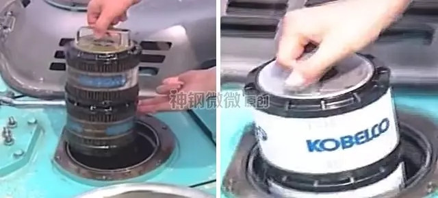

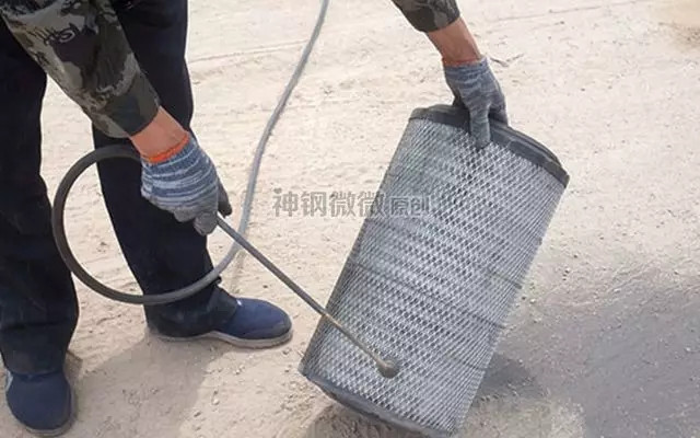

空滤更换方法
▊ 取出脏的空滤,并更换新的滤芯,并将箭头朝上。
▊ 更换时应注意,外空脏了最多吹六次就必须更换,内空无法进行清理,需直接更换。

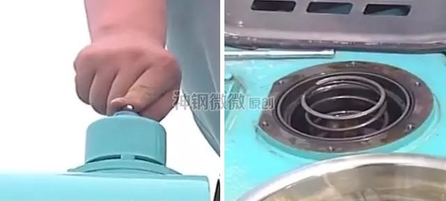

▊ 释放液压油箱内压力,按住排气阀直到没有气体排出。然后将液压油箱内的液压油全部放出。
▊ 取出液压油滤芯、吸油滤网,清理滤网上的油泥。再更换新的液压回油滤芯。
