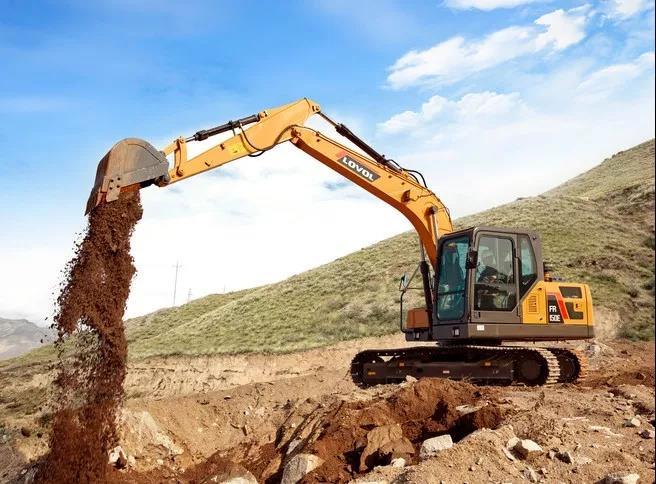

NO.10:甩土
难度指数:☆
危险指数:★
甩土也叫甩方,是挖掘机挖取物料后旋转至另一个点进行卸料的过程。甩土在挖掘机作业过程中的使用频率非常高,比如装车、挖沟、整平场地等作业工况都会用到。别说你不会,如果师傅带了徒弟的基本上都是徒弟上。

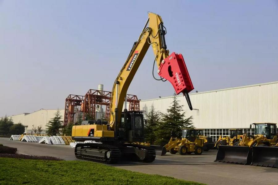

NO.9:破碎
难度指数:☆
危险指数:★
一般做学徒的时候师傅就会让你去干破碎了,很多老师傅从来不干破碎,不是不会,而是都让徒弟上了。

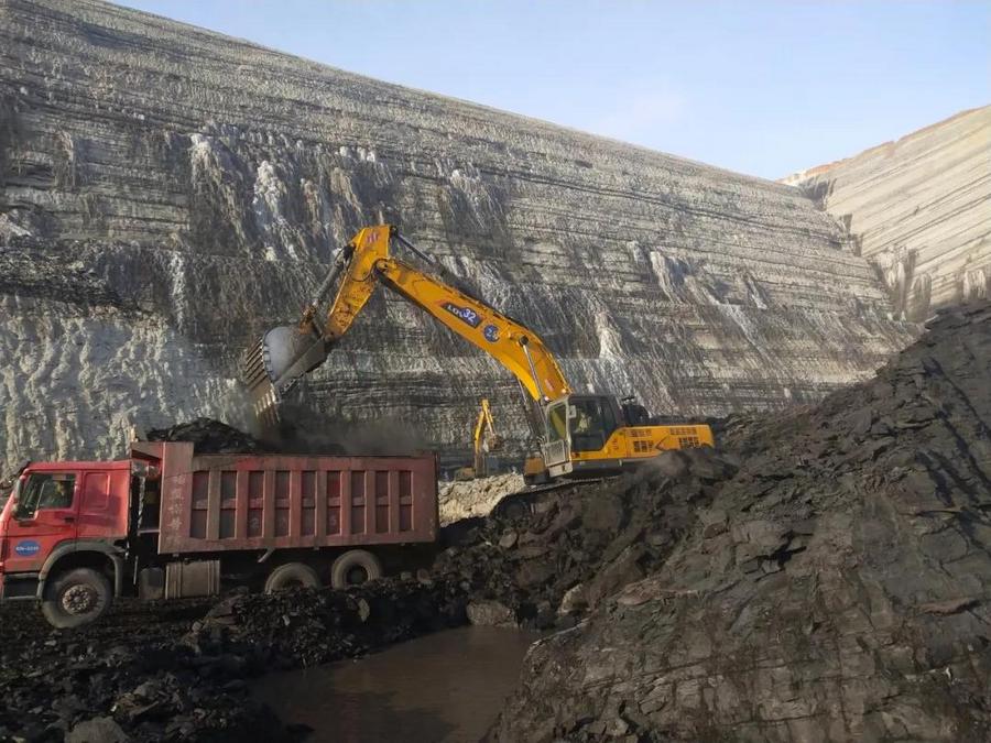

NO.2:矿山
难度指数:☆ ☆ ☆ ☆
危险指数:★ ★ ★ ★
矿山作业主要危险系数比较高!作业之前也是要先观察场地,放炮后要先进行排险作业在进行装车作业,装车作业的时候尽量将靠矿山脚石料先挖空,最好挖坑!上面滑落的石头就会滚到坑里,从而不容易砸到挖机。
