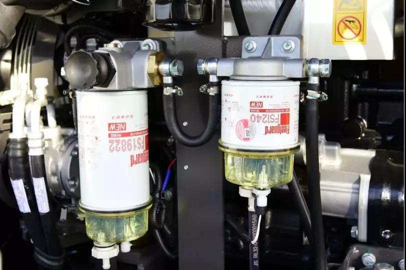

机油、燃油滤芯
机油滤芯的作用是过滤发动机中的淤渣,发动机机油自身劣化所产生的杂质,防止机油劣化,最大限度地减少各部件在运行过程中的磨损。
一般情况下,发动机机油滤芯的更换周期为首次工作50小时更换,此后每工作250小时进行更换。
机油、燃油滤芯常见问题
1、在什么特殊情况下,需要更换机油滤芯、燃油滤芯?
燃油滤芯是把燃油中的氧化铁、粉尘等杂志去除,防止燃油系统堵塞,减少机械磨损,确保发动机的稳定运行。
一般情况下,发动机燃油滤芯的更换周期为首次工作250小时更换,此后每工作500小时进行更换,具体应根据燃油质量等级不同灵活掌握更换时间。
当滤芯压力表报警或指示压力不正常时,需要检查滤清器是否有异常现象,如果有,必须更改。
当滤芯表面有泄漏或破裂变形现象时,需要检查滤清器是否有异常现象,如果有,必须更换。
