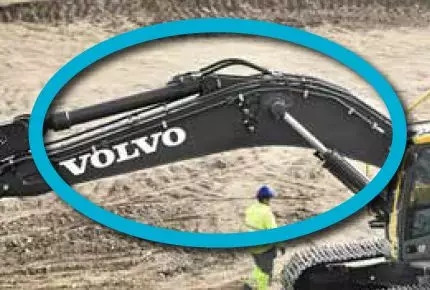

1大臂和小臂
挖掘机作业对大臂和小臂的考验仅次于铲斗。但是,它们所用的钢材厚度因制造商而异,保修也不同。
我见识过没有保修的大臂和小臂在维修上能花掉多少钱,如果在制造中使用更厚的钢材,这种情况本来是可以避免的。
我们将钢板设计得比许多竞争对手厚¼英寸,并且将大臂和小臂纳入了机架和结构终生质保范围。

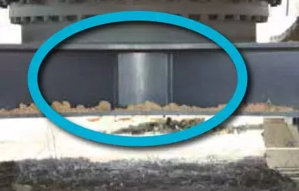

2上下部机架
我们许多客户的挖掘机在崎岖地形上进行作业,为此我们将强度作为设计的重点。沃尔沃挖掘机标配的强化型张紧轮支架有助于避免机架在重载或下坡时散开。
无论您选择哪种挖掘机,务必了解有关上下部(尤其是下部)机架的保护措施。
这方面的挑机要点有:厚实的底部护板,能保护动力传动系统软管和液压回转装置。一体式平台板,因为维修平台板上应力点处的任何开裂或焊接不充分都可能造成不菲的维修费用,尤其是在不享受终身质保时。

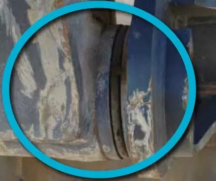

3小臂和铲斗之间的耐磨板
小臂和铲斗之间的接头会随使用时长增加逐渐磨损。如果这种情况出现在小臂末端带重型凸台的传统挖掘机上,可能需要对凸台进行切断、更换和直线镗削处理,以翻新小臂末端。
为避免这种情况,请选用配备了栓接、硬化的耐磨板以取代凸台的小臂。当耐磨板和衬套老化时,可以进行更换,并且小臂只需要几小时(而不是几天)便可恢复至出厂状态。

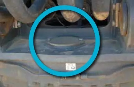

4回转环油脂浴槽
回转环油脂浴槽上的密封盖应高出平台,具有足够密闭性来防止水流出,并且便于进行定期检修以检查是否进水。我见过有些密封盖与平台齐平,很容易进水。
如果您在购买前选择牢固且易于检修的密封,检查回转环润滑脂嘴的位置,未来几年都将避免棘手的问题,节省大量的时间。
在沃尔沃挖掘机上,润滑脂嘴集中在机器的前部,因为我们知道没有人想拿着黄油枪在挖掘机后部下方爬行。

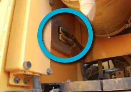

5电气线束
电气区域显然应该防水,对吧?但我见过不防水的挖掘机电气线束,我就不废话这会造成什么问题了。万一出现这种情况,请检查挖掘机是否配有带备用保险丝、继电器和二极管的配电箱。沃尔沃将这些部件布置在您可以从地面触及的位置,而不是座位后面的狭窄区域。
