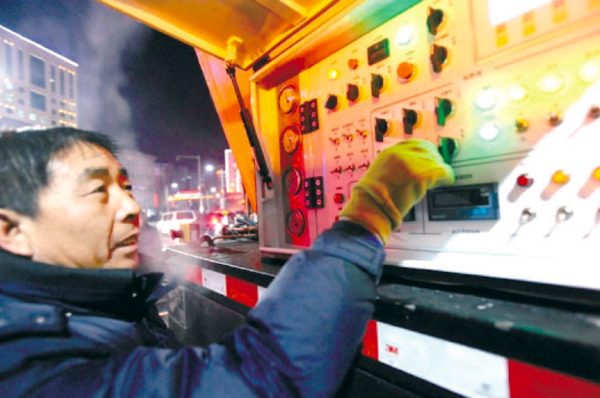

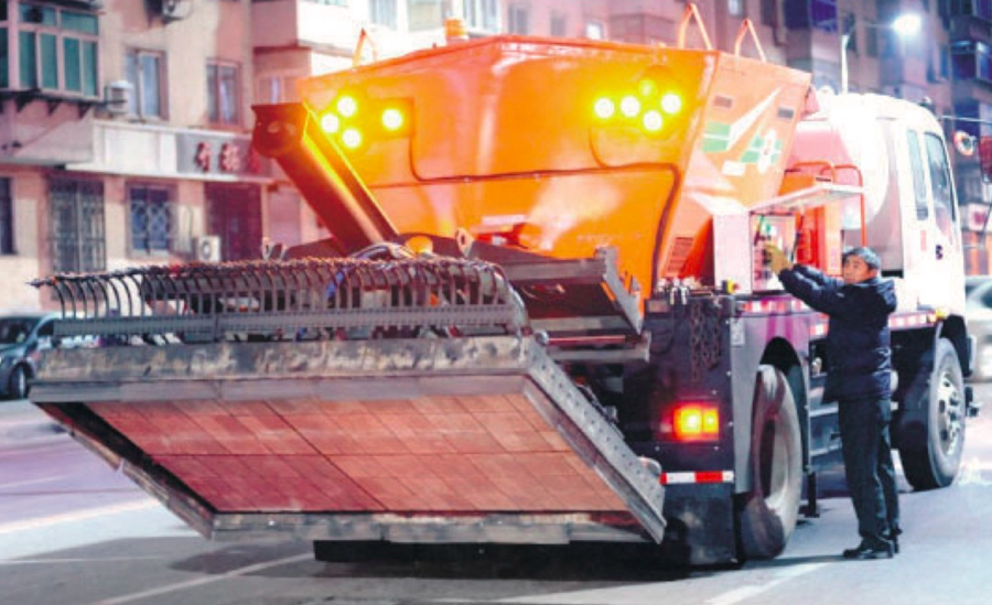

“修路王”自带的恒温料仓可以对冷料块进行加热,沥青拌合厂不开门照样有优质热沥青料可用;料仓的保温功能使得“修路王”在运输的过程中沥青料一直处于合适的施工温度,无需担心温度离析的问题。在摊铺、压实等工序之前,先用加热墙将路面加热至可耙松的温度,在这种情况下,摊铺的再生混合料和新沥青混合料不会快速冷却,充分保障了压实度,而英达“修路王”独有的热黏结技术,也为我们的施工质量提供了保障。冬季路病修复的质量和夏天一样好。
有了“修路王”后,市里给我们的养护效率提出了更高的要求,按照沈阳市规定,对于突发的路病,接到报修电话后,我们和“修路王”必须马上出发,在24小时内完成所有的抢修工作,这在以前,是无法想象的。及时是冬天最冷的时候,通过加热、耙松、添加新料、压实等工序,20多分钟,就能完成一块路病的修复。而且这台设备不但施工速度块,而且机动、灵活,随修随走,我们经常一天修复面积超过100㎡。
要想在零下20℃下把路面做好,个人经验非常重要,经过长年使用,我们也摸索出了一系列窍门:例如,要根据当天的温度、病害路面的油石比等实际情况,对加热的时间做出正确的判断,如果温度很低,就要缩短间歇性加热的周期。同时,摊铺、压实的工序一定要快。掌握了这些窍门,就能保证冬季施工的质量。
