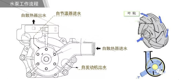

水陆挖掘机发动机水泵的作用是对冷却液不断加压,保证冷却液在冷却系统中循环流动,可以理解为让冷却液不断循环经过散热器及发动机缸体各个部位带走热量,以保证发动机不高温。
水泵工作原理
发动机水泵的工作原理是发动机通过皮带轮带动水泵运转,水泵中的冷却液被水泵叶轮带动一起旋转,在离心力的作用下被甩向水泵壳体的边缘,同时产生一定的压力。
此时冷却液从发动机出水口到水管流出,叶轮的中心处由于冷却液被甩出而压力降低,水箱中的冷却液在水泵进口处与叶轮中心的压差作用下经过水管被吸入叶轮中,实现冷却液的往复循环。

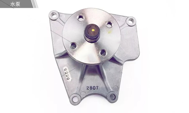

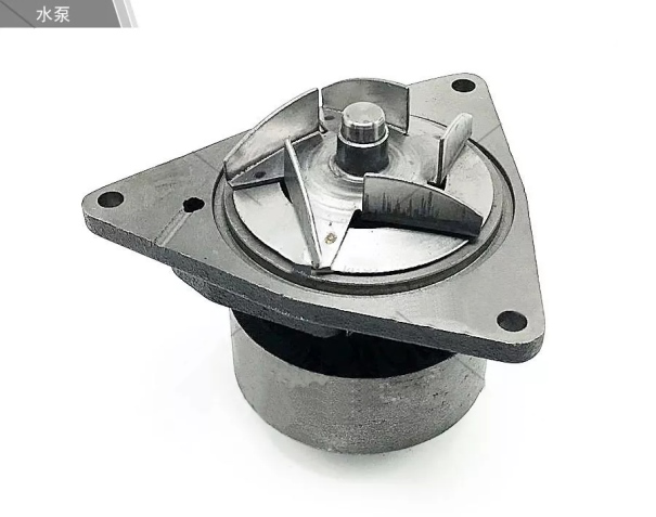

水泵引起的噪音,如果水泵出现刺耳的声音,而且这种声音会随着发动机的转速升高而越来越大,这种现象基本上就是水泵磨损造成的,而且会越来越明显。
出现水泵漏防冻液的情况,这种情况比较常见,主要原因是长时间使用水而非防冻液,发动机经常高温,如果长期在这种情况下使用,就会影响水泵的密封性,造成渗水漏水现象。
