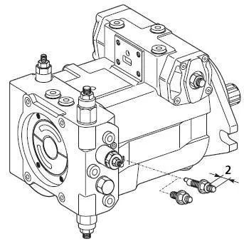

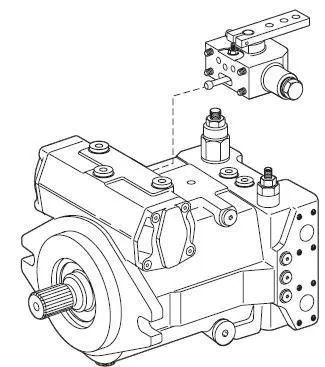

第一步:力士乐液压泵A4VSO180系列拆卸控制装置

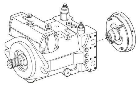

第二步:力士乐液压泵A4VSO180系列拆卸补油泵。
注意:标记装配位置

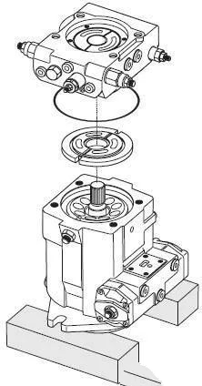

第三步:力士乐液压泵A4VSO180系列拆卸泵的主体
1.标记内六角螺栓的位置(1)记录螺栓应旋到的位置(2)把内六角螺栓旋到做好标记的位置(3)
2.做好标记,拆下力士乐液压泵后端盖(连接块)
3.取下后端盖和配油盘

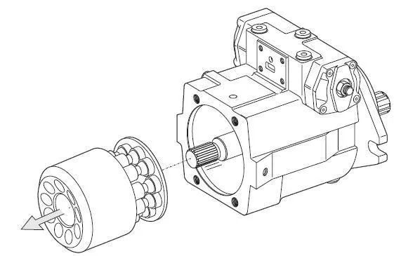

4. (1). 压下缸体(2)、拆掉固定内六角螺栓(3)、取出回转体组合件
注意:不要刮伤力士乐液压泵缸体的表面 注意:不要刮伤缸体的表面
5.取出缸体及柱塞
