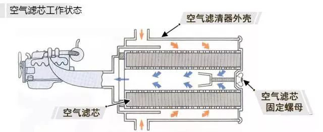

空气滤芯的作用:发动机在工作过程中要吸进大量的空气,如果空气不经过滤清,空气中悬浮的尘埃被吸入气缸中,就会加速活塞组及气缸的磨损。较大的颗粒进入活塞与气缸之间,会造成严重的"拉缸"现象,这在干燥多沙的工作环境中尤为严重。空气滤清器装在化油器或进气管的前方,起到过滤空气中灰尘、砂粒的作用,保证气缸中进入足量、清洁的空气。

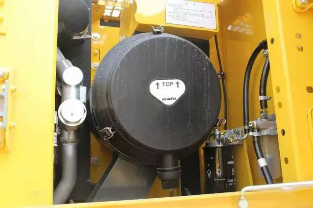

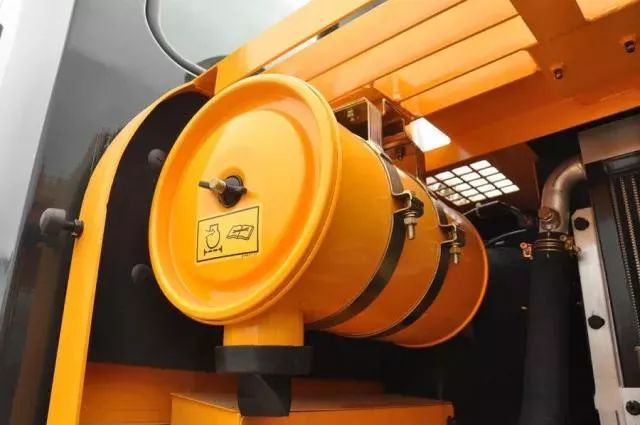

第一步:在空滤外壳下部盖处有橡胶真空阀,我们第一步要把它拆卸并清洗,在拆卸过程中,要紧密观察密封边缘有无磨损,根据磨损程度考虑是否需要更换阀。
▊(在拆卸过程中,要注意一定要保证在发动机未运转的情况下进行,如果使用压缩空气清洗滤清器,要注意做好防护措施)

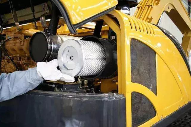

第二步:检查空气外滤芯,如有出现破损、小孔、滤纸边缘处开胶等情况时,应及时更换滤芯不能继续使用。清理时用不超过205kpa(30psi)压缩气从里往外吹。清理完毕后用灯光照射外滤内部,再次检查滤纸是否完好无损。
第三步:外滤拆卸更换后,可以拆卸下空气内滤芯进行更换,对于内滤芯来讲,它属于一次性部品,因此不能清洗后再次利用。
第四步:用干净的抹布清洗壳体内部的灰尘,注意由内向外逐一清洗,并且禁止使用高压空气吹洗,否则会将壳体内的灰尘杂物吹到发动机中。
第五步:以上四步完成后,就可以安装空气内外滤芯及滤芯端盖,安装过程中要确保盖上的箭头标记向上。
