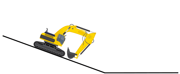

▊ 当挖掘机在坡面上,准备下坡时,不要急于做回转动作,先调整好大臂、小臂降落的高度,尤其是大臂的高度尽量降低,小臂收回,降低下一步回转动作时的回转半径和惯性力。下坡行走时,应当驱动轮在前,使上部履带绷紧,以防止停车时车体在车身重力作用下向前滑移而引起危险。
在斜坡上面行走时,工作装置应置于前方以确保安全,同时挖机手还要紧密观察铲斗、小臂回转时是否有无阻碍物,确定无误之后方可做回转动作。
此时大臂抬起时的中线不能超过挖掘机的垂直中心线,否则会因挖掘机重心向后转移,有翻车的潜在危险。停车后,要把铲斗插入地面,并在履带下放上挡块。

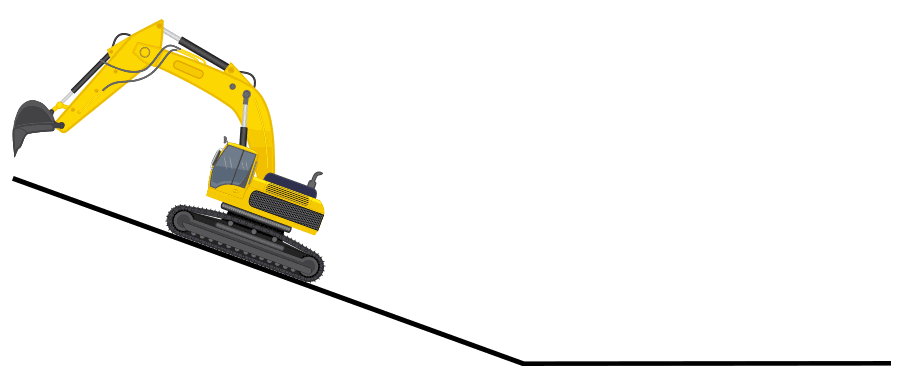

▊ 挖掘机做完回转动作后,(即挖掘机车头面向坡下)可以将大臂,小臂抬起,让铲斗离地20—30公分即可,慢速向坡下行驶,防止挖掘机因惯性过大不受控制的向下滑行。

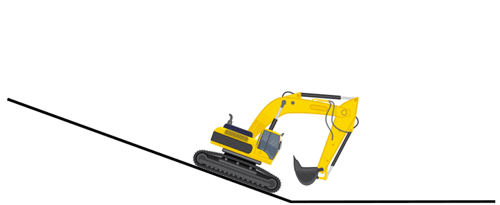

▊当挖掘机快要到坡面尽头时,需要将大、小臂下落到地面支撑挖掘机向前行走,否则履带前侧有可能扎入土中。
铲斗支撑地面,使得挖掘机两侧前部离地,同时挖掘机向前行走,直至行走前部再次落地 。

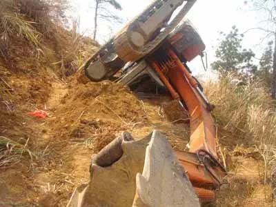

▊ 如果遇到有裸露的岩石、有积雪、积水泥泞的坡面时,即便是经验再丰富的老司机也最好不要做下坡动作,因为该工况下潜藏的危险是未知的!
▊ 尽量不要再坡面上转弯。挖掘机沉重的躯体想要在坡面上实现转弯并不是一件容易的事情,受力不均的情况下极易发生侧翻。
▊ 如果前方有障碍物,不要用行走直接碾压过去,先清理平整在通过,避免异物使得挖掘机坡面角度增加,影响重心不稳。
