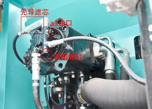

先导滤芯的作用是过滤和收集先导系统液压油中的杂质。先导滤芯堵塞,就会导致手柄重、整车速度慢。
(先导滤芯建议每2000小时拆下用清洗)

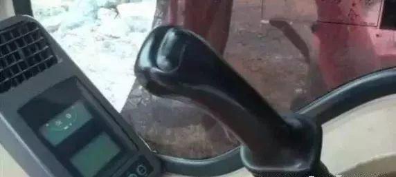

手 柄 重
说明先导压力过大
排查方法
有些手柄你拉或推只要手柄行程的一半就达到了机器的全速了,给驾驶员感觉是机器速度快,剩下的行程部分就是摆设了。对于那些精确度高地手柄,行程长,机器速度过度平滑,手柄行程不到底机器就不是全速状态,这样的手柄设置优点是安全。如工作中误触发手柄,机器不会忽然达到最高速度,给驾驶人控制的时间。还有在操作过程因为行程长速度加速简慢过度平滑,不容易出现急刹状态。
但是手柄过重也有缺点,手柄的行程太长开起来感觉机器反应慢,你要用全身的力量去拉操纵杆,不然感觉机器速度提不起来。
(注:此排查方法仅适用于SK130以上的机型。)
手柄重还有一种情况是机器确实出现了故障,以致手柄过重。这个时候可以检查一下这些部件:
测齿轮泵先导压力,4.5MPa左右为正常(测量位置如图),在a3处接上测量压力的堵头,接上7MPa的压力计,进行测试。如果压力偏大,需要调整齿轮泵的溢流阀。先导溢流阀调整,如图中所示的调整螺钉,调整螺钉转动圈数根据压力变化确定,一般旋转1圈约为2.1MPa。
