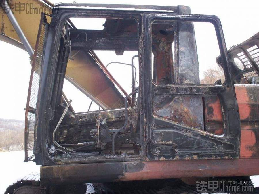

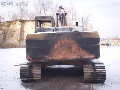

【铁甲网】如果有人问: 因为事故或者自燃导致的火烧挖掘机,后来都去哪里了? 肯定有部分甲友知道,被车贩收购翻新了! 如果你去过大型的二手挖掘机市场,你可能对路边停放的大量火烧车印象深刻。
火烧车通常由于线路短路、外部明火等原因造成,起火位置通常驾驶室、分配器油管部位、发动机位置尤多。经过火烧后,挖掘机零部件几乎全毁,而且骨架结构强度也大大损耗。即使经过全部拆散重修,这种挖掘机也会存在非常多的隐患,因此在购买二手挖掘机时,一定要擦亮眼睛。
