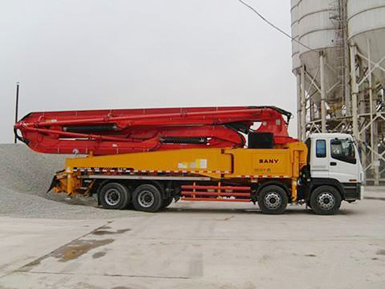

【铁甲网 】近日有人咨询小编,问三一重工的50米混凝土泵车能否打c80的料? 这个是典型的关于泵送高度和混凝土标号的问题。经过咨询多位行业专家,小编帮大家整理了一份相对权威的答案。
先说答案:可以泵,但最好使用2014年之后出厂的泵车。

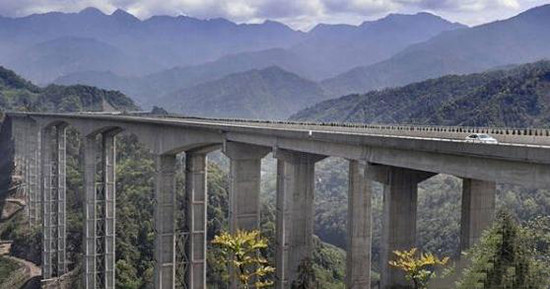

混凝土标号一般最常见的是从C10到C60,标号越高强度越高。一般施工,地面用的C20多一点,楼顶用C30多一点,如果是高铁的桥墩那种的话,属于特种泵送了,是C50,C60很少见。C80属于高强度混凝土,抗压强度高,但是延性太差,必须让其处于三向受压状态才能较好发挥其高强性能,主要是用在约束混凝土构件中,如钢管混凝土柱或螺旋箍筋混凝土柱。一般是设计位于结构物底部,地下室等。
但随着标号越大,混凝土的塌落度越小,也就是越黏稠,泵送的难度也就越来越高,对水泥和设备的要求都比较高。
如果要泵送C80的混凝土,塌落度和和易性一定要满足泵送的需求,泵送设备先进一点,新一点。泵送过程当中时刻注意堵管,建议连续泵送,中途切不可有等待的时间,凝固太快容易泵送不出,总体来说比其他标号的要难一些。
老司机建议:针对C80这种十年难得见一次的奇葩标号,如果塌落度不适合泵车泵送,就算了,太伤车了。如果费用诱惑,泵送之前一定要检查输送管的壁厚,很容易炸管。
