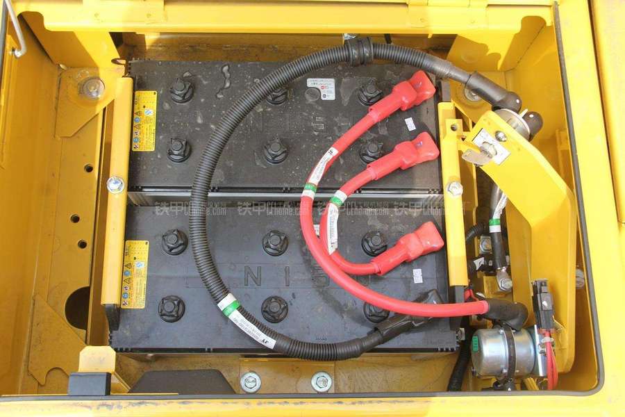

1.电瓶夹子松了,从而导致挖掘机启动难故障。
2.挖掘机电瓶电量不足,或者电瓶的桩头松了,导致接触不良。
3.电路故障,继电器盒接头松动,或者保险盒保险丝烧了。
4.启动电机或者发电机出现故障,无法正常发电,造成电量不足。

1.检查是否是电路问题导致,故障表现是拧开点火开关没反应或是启动电机转速过低。
2.日常维护检查很重要,要对挖掘机的蓄电池的电量常检查,电量不足要及时充电。

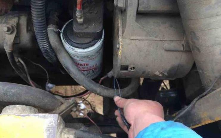

4.检查下机器的起动机继电器或继电器线路,看了看有没有短路或断路。
5.检查挖机的发电机是够坏了,通不了电当然打不着火了。
6.记住要根据环境温度来选择使用不同黏度的液压油。
7.检查电瓶线束、熄火电磁阀、柴油泵、燃油系统等等。
8.检查挖掘机的打火开关,看是不是接触不好。
