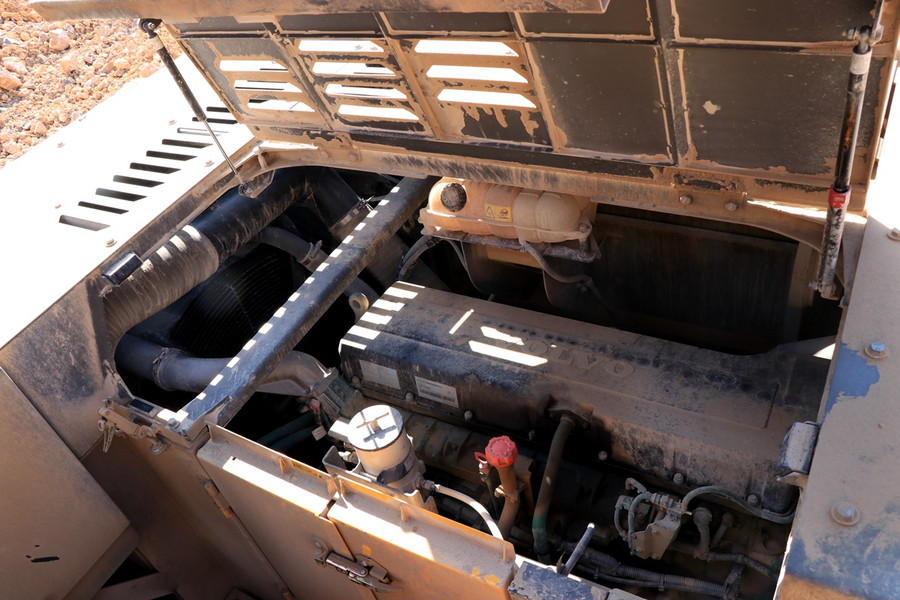

顾名思义,发动机掉速就是说挖机作业中发动机转速下降的故障,掉速的表现分为两种,一种时200转内的轻微掉速,还有就是300转以上的严重掉速,此时很有可能造成挖掘机突然熄火。挖掘机发动机掉速原因主要有以下8点。
1.挖掘机的柴油油路故障所致,一般的话当柴油油路阻塞时,就可能引起掉速现象。
2.挖机的液压系统出现了故障,使得液压泵不能正常的改变排量,造成系统压力过高,掉速同时可能出现憋机故障。
3.挖机发动机本身输出动力不足,输出功率低于额定功率,转速太低。还有就是主泵有问题所致。
4.发动机使用燃油品质太差或燃油水含量过高,都会导致发动机的功率不足,造成掉速现象。
5.当进气系统漏气或者阻塞,会造成发动机供气不足,造成燃油不充分燃烧,会出现掉速、冒黑烟故障。
6.由于电磁阀间隙太大,使得供油不足,从而引起发动机掉速。
7.燃油系统供油回路管接头松动或管路破裂,引起燃油泄露或异物堵塞,导致供油不足,除了掉速还可能引起熄火问题。
8.掉速故障的原因还有很多,比如气门间隙不对、喷油定时有错、涡轮增压器损坏、制动器有毛病等等。
说了这么造成挖机发动机掉速的原因,那当出现掉速时应该如何做呢?
1.首先检查挖掘机所用的柴油是否变质,油品中有无杂质,检查油路是否堵塞。
2.检查挖机发动机的气门间隙大小,检查发动机的转速的大小。
3.检查进气管路,清理空气预滤器和空气滤清器滤芯后,再次启动发动机。
4.检查挖掘机的掉速问题是不是在发动机负载状态下出现?
5.对发动机进行仔细的检查,看是否是发动机故障造成的挖机发动机掉速。
6.此外还需要对电控、液压系统、燃油系统等等。
