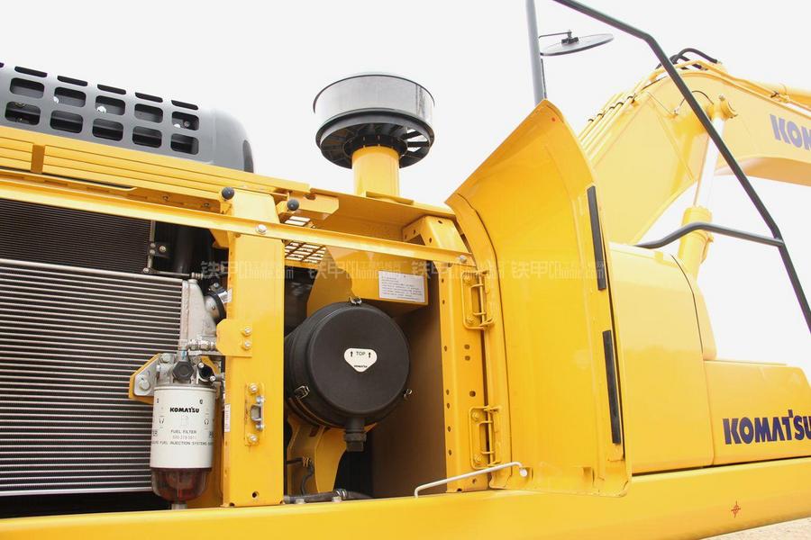

【铁甲网】挖掘机的维护保养到底到不到位,直接影响了机子的使用寿命长短。空气滤芯就好比是空气进入挖机发动机要过的一道关卡,会过滤掉其中的杂质和颗粒,从而保证发动机正常的运转,那清洁和更换挖机空气滤芯时都有哪些注意事项呢?
在维保保养空气滤芯之前,必须要先将发动机关闭,并且确保安全控制杆置于锁紧位置,如果发动机运转中更换、清洁的话,会使灰尘进入发动机。

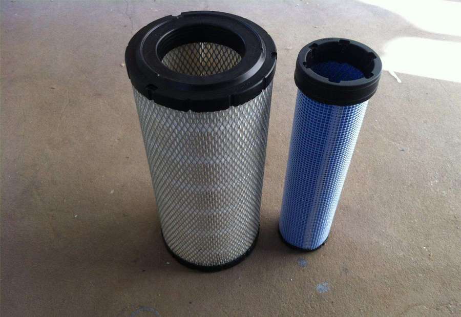

更换挖机空气滤芯时的注意事项:
当挖掘机滤芯清扫了6次、橡胶密封或滤材损坏等情况下,就需要及时对空气滤芯进行更换处理,在更换时主要有以下几点注意事项。
1.记住更换外滤芯的时候,内滤芯也要同时进行更换。
2.不能使用已经损坏的密封垫,以及滤材或橡胶密封已损坏的滤芯。
3.不能使用假冒的滤芯,因为过滤效果和密封性都比较差,灰尘进入后会损坏发动机。
4.当内滤芯密封或过滤材破损变形时,要更换新的部件。
5.需要检查新滤芯的密封部位是否粘附有着灰尘或者油渍,有的话需要清洁干净。
6. 插入滤芯时,如果端部的橡胶膨胀,或外部滤芯没有推正,并用力盖装到卡扣上,这样会有损坏罩或滤清器壳体的危险。
