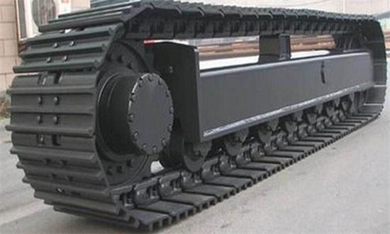

1、两侧履带的张紧程度不同。这是行走跑偏的众多原因中为数不多可以通过肉眼观察就能确定的。遇到这种情况,应及时对履带张紧度进行调节,并打黄油润滑。
