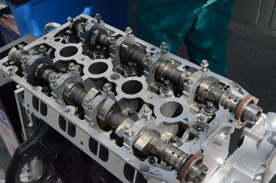

5、气门异响。由于挺柱、摇臂的过度磨损或相关螺丝松动,气门间隙增大,摇臂和挺柱发生撞击,产生异响。另外,气门间隙增大还会造成发动机进排气不足,输出功率降低,油耗增加。
