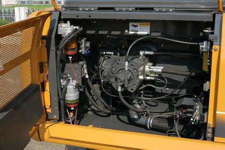

二、液压泵或液压马达质量不好
液压泵的质量不好,精度没有完全达到技术要求,压力与流量波动大,困油现象没有得到很好的消除,密封不好以及轴承质量差等都是造成噪声的主要原因。在使用过程中,由于液压泵零件磨损,间隙过大,流量不足,压力易波动,同样也会引起噪声。
解决办法当然是选择质量好的液压泵或液压马达,另外还要定期进行维修和保养,例如若齿轮的齿形精度低,则应对研齿轮,满足接触面要求;叶片泵有困油现象的话应修正配油盘的三角槽,消除困油;如果液压泵轴向间隙过大而输油量不足,则应修理,使轴向间隙在允许范围内;液压泵选用得不对就应该立即更换。
