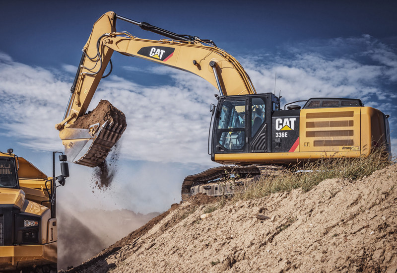

6.挖掘机高位放置挖掘
如图所示,首先挖掘位置较高的部分,然后再挖掘位置较低的部分的高位挖掘与低位挖掘相比,可以缩短约12% 的周期用时,相比之下更加省油。
