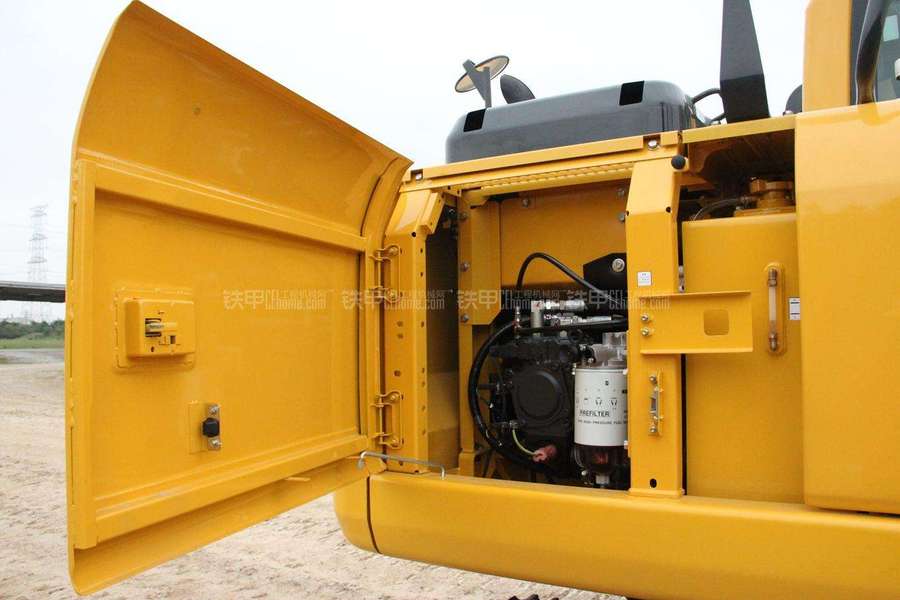

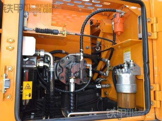

二 怠速状态下,打开液压主泵侧的边盖固定,找到连接主泵和控制阀的主液压管路。
三 一手轻握住液压管,另一只手感觉液压油的流动状态,正常时液压油的流动是趋于平稳持续压力输出的,不会有杂音,更会在触摸时感受到液压油是一股一股脉冲式的输出且伴随着一定的抖动。
四 对比前后泵主液压管路中液压油的流动状态,如连接前泵的管路抖动较大且触摸感觉液压油的流动不平稳,较大的“哒哒”异响声,基本上可以做出判断是主泵柱塞滑靴脱落。
