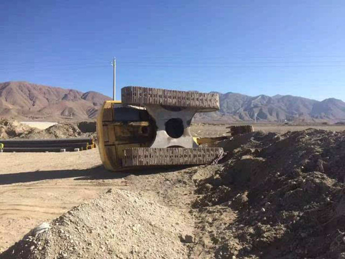

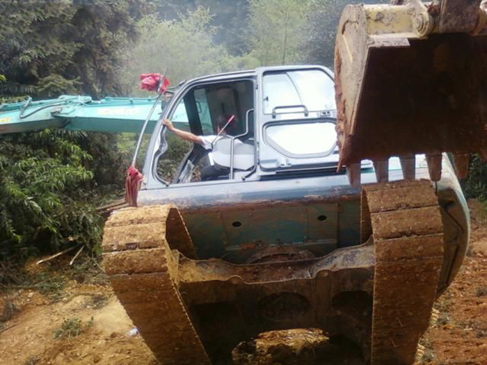

【铁甲网】在生活中、在论坛里,经常看到挖掘机在行走过程中翻车的情况,中国人常说“前事不忘后事之师”,了解一下别人为什么翻车,可以给自己带来一些参考,避免危险事故的发生。
我们搜集了挖掘机在行走过程中的注意事项,希望大家可以从中获得一些提醒,为自己的安全增加一分保障。

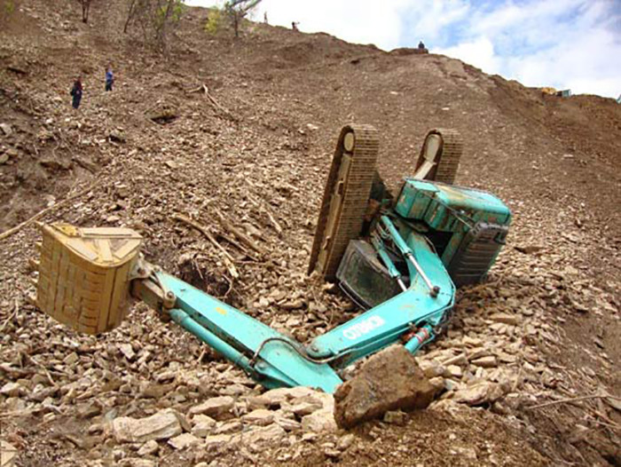

(6)挖掘机在坡道上面行走是尽量直线行驶;保持铲斗距离地面20-30cm,如果遇到打滑侧倾等情况立即放下铲斗。如果在坡道上发生熄火停车的情况,应把铲斗放至地面,将控制杆置于中位,然后重新启动发动机。

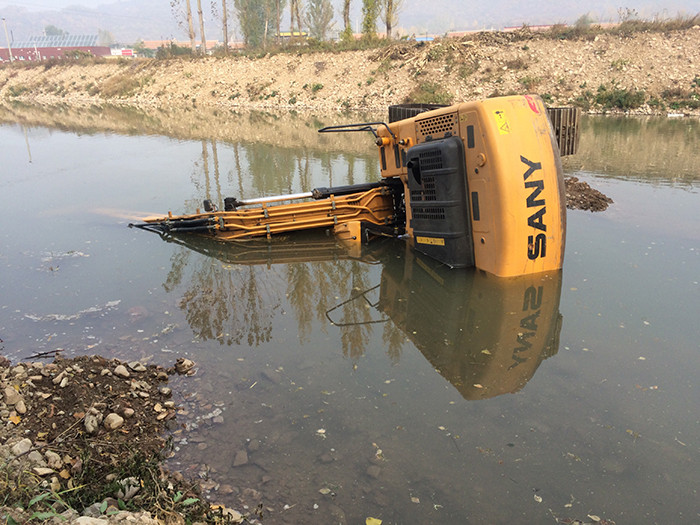

(7)尽可能避免挖掘机在水中行走,如果必须要涉水,一定要提前探察水深和水底软硬平台程度,水下淤泥过深、或者水面超过履带则不宜行走。
